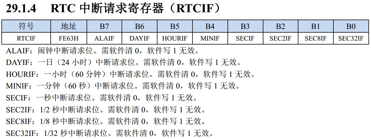

发表于 2024-5-4 00:55:33 | 显示全部楼层
这两天在实验RTC功能,CPU复位后,RTC时间清零,有什么办法能不清零吗,还是我用错方法了
STC8H2K08U, STC8H2K12U, STC8H2K17U STC8H2K32U ===以上这几个型号开始,CPU 复位, 不同步复位 RTC [attachimg]43114[/attachimg]  详情 回复 发表于 2024-5-4 09:14
