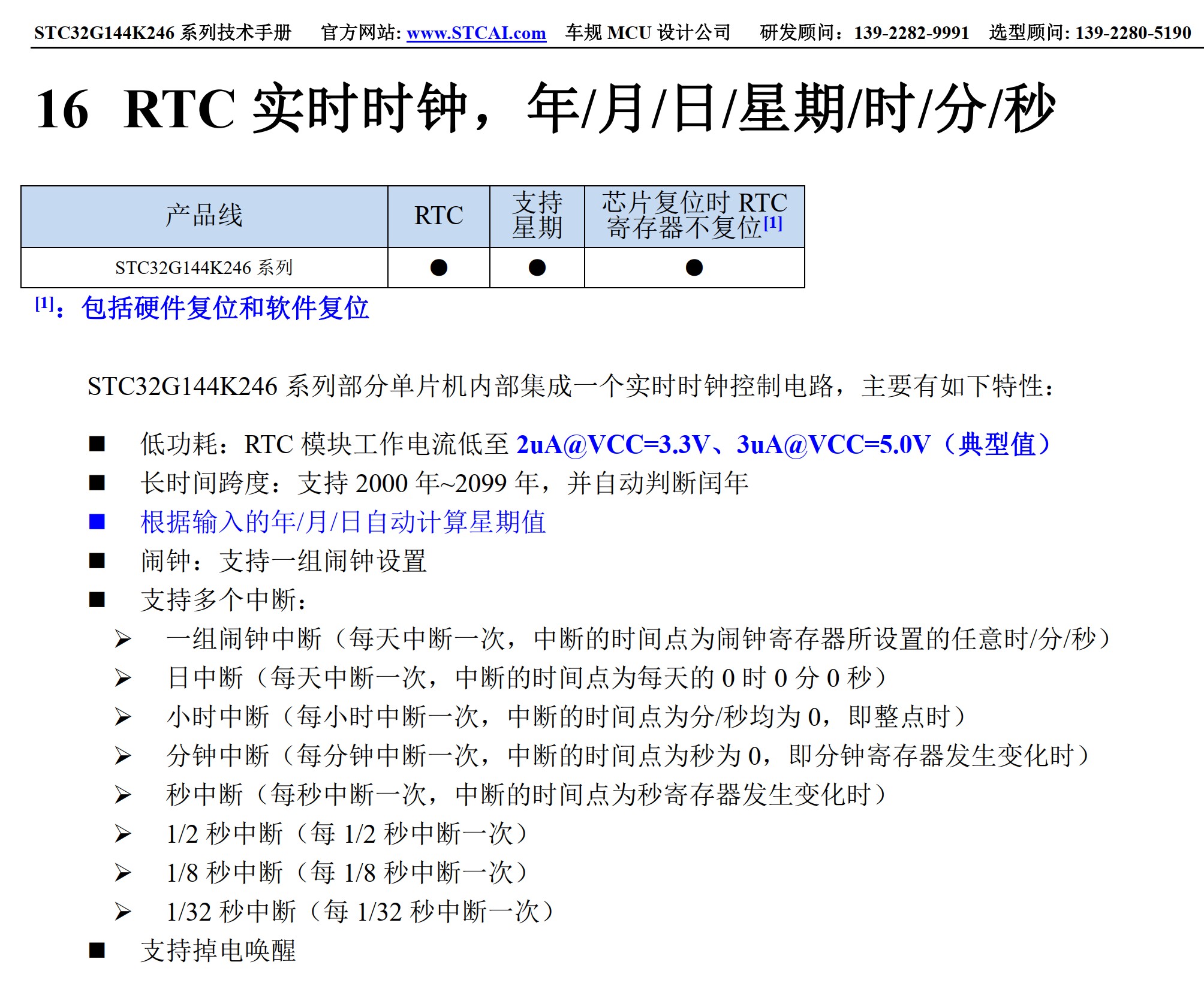

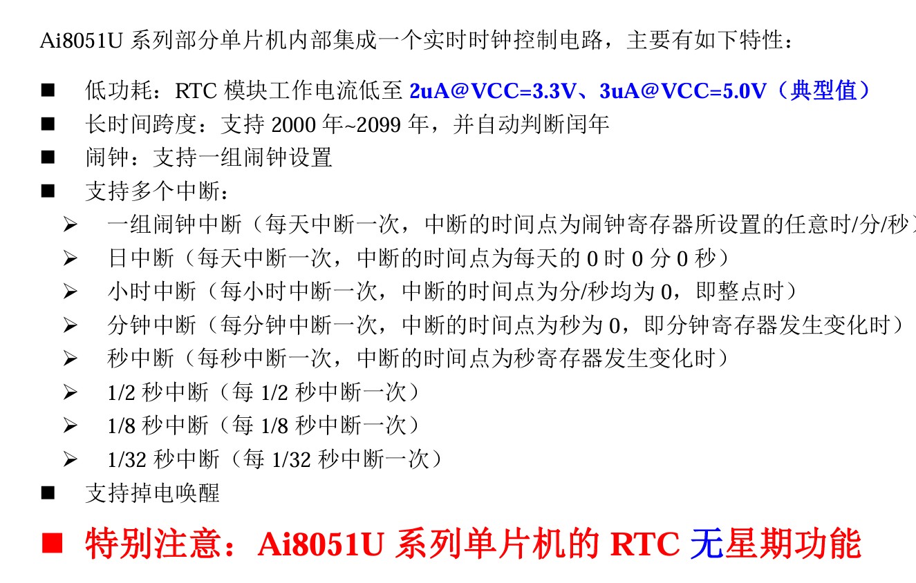

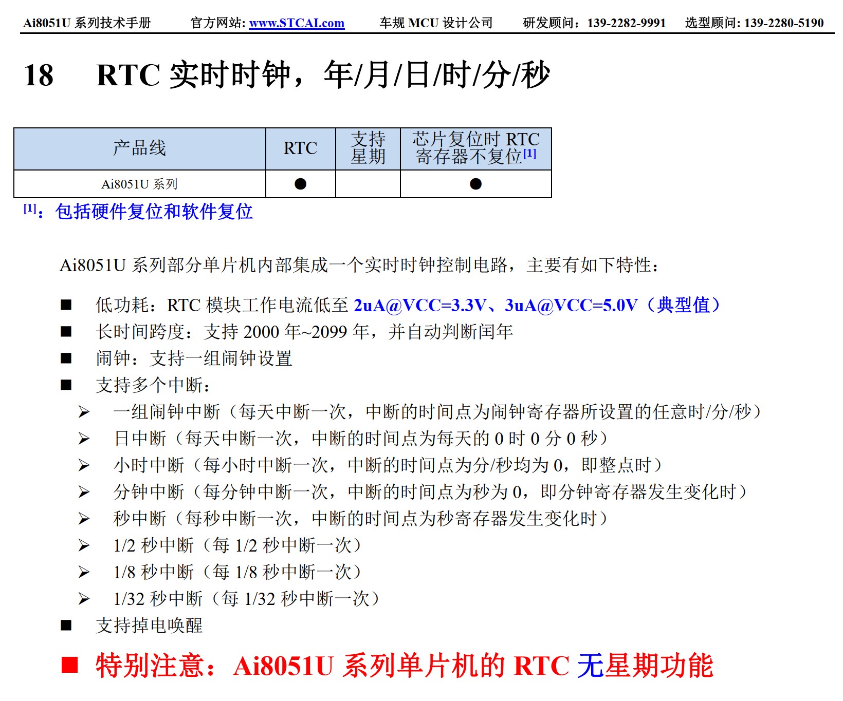

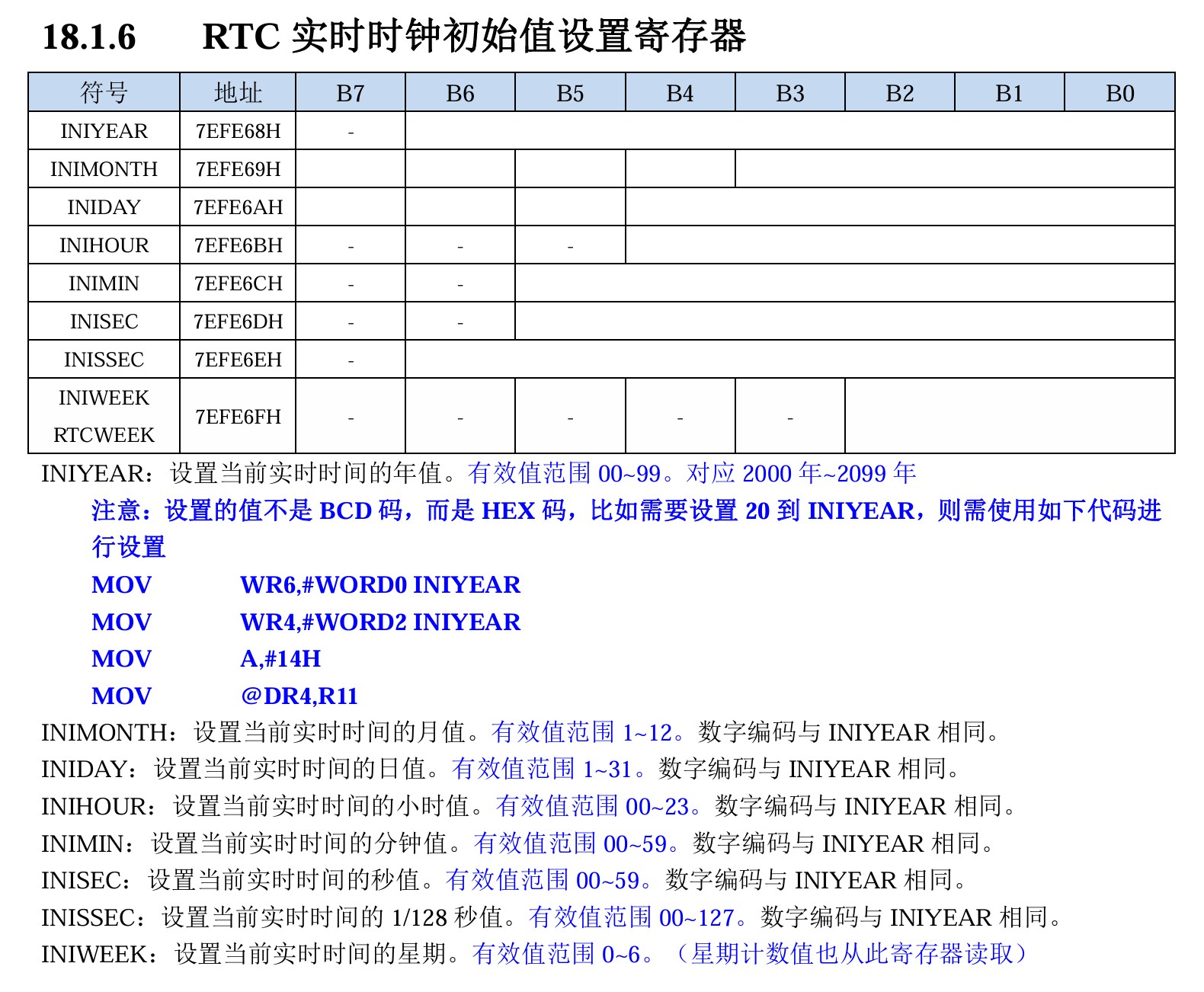

如以上张图,一张用红字标明无星期功能,但后面又有INIWEEK/RTCWEEK寄存器。所以,到底是有还是没有星期功能呢?

AI8051U, 如星期后来改成无,就是设计有误
25474
发表于 2026-3-16 22:17:05 | 显示全部楼层
后续新品都会有
