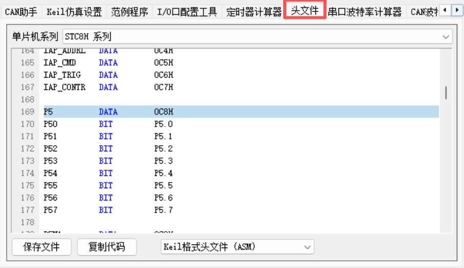

再加上这个寄存器定义
  1. P5          DATA        0C8H
  • 打卡总天数:10

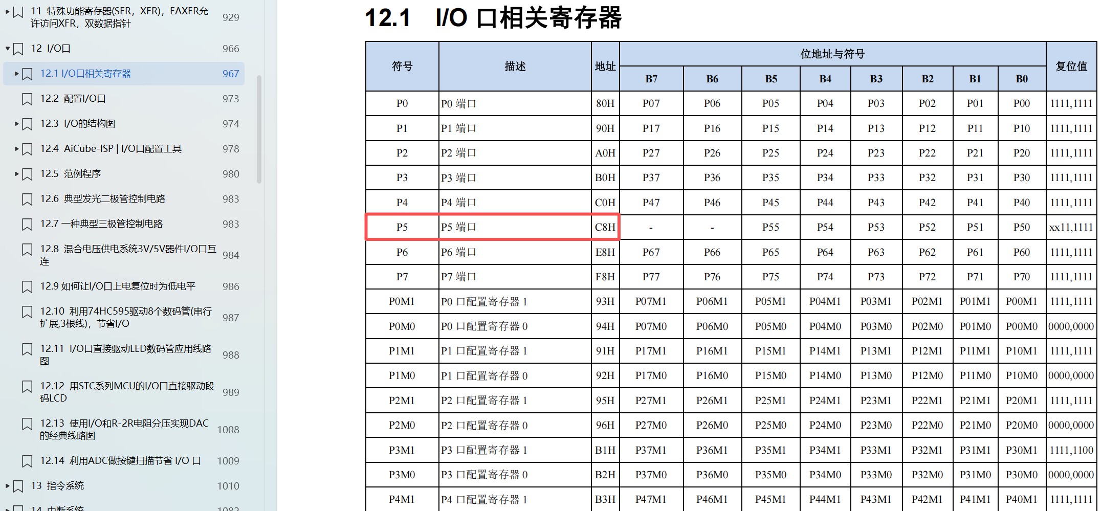

感谢,确实可以了。我用 ISP示例程序双向口读写操作照抄过去,然后 换成 P5口也不行。找遍手册没找到原因。请问这个 寄存器定义具体在手册哪一章节

IO口章节有相关的寄存器介绍
建议包含官方的芯片头文件,就不需要手动定义寄存器了

P0~P3是51单片机发明当年就有的,P4以上是STC自己加的寄存器都是Keil没有的
