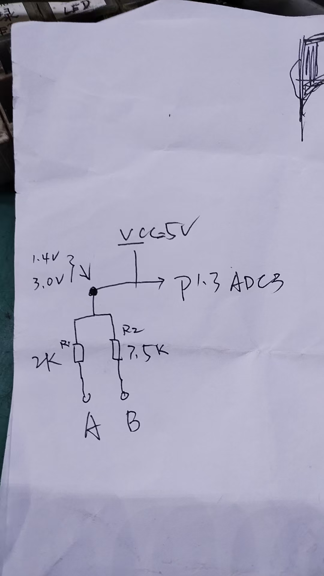

发表于 2026-3-16 12:07:51 | 显示全部楼层 |阅读模式
选用STC8G2K32S2 P1.3脚做ADC输入,P2.0-P2.4推挽输出,驱动对应的LED。 实现的功能是:根据P1.3脚ADC值的大小,点亮对应的LED, 程序实现不了,求指导

 楼主| 发表于 2026-3-16 12:16:07 | 显示全部楼层
这是图纸

发表于 2026-3-16 13:06:09 | 显示全部楼层
调试方法:adc_value通过串口发送出来看看是多少。
电路看着有问题,ADC直接接到VCC吗?那能测啥

接了个10K电阻,没画出来

乘风*** 发表于 2026-3-16 14:28
参考附件例子,通过串口打印ADC采样结果,判断实际运行情况是否符合预期
该芯片为10位ADC,是启动位错误,
 楼主| 发表于 2026-3-16 15:45:14 | 显示全部楼层
