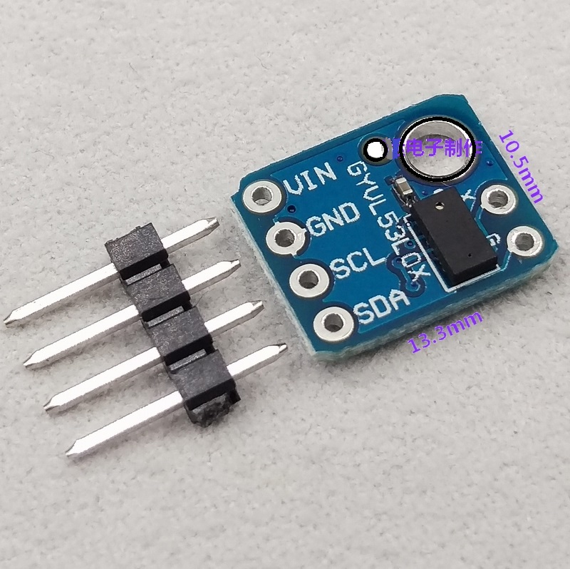

【分享】VL53L0X激光测距+ST7735显示(STC32G12K128)——完整代码/竞赛方案/先进特性分析
📌 前言
在2025年全国大学生电子设计竞赛中,STC32G12K128作为主控芯片助力多支队伍获得国家级奖项
本文将分享一套经过验证的VL53L0X激光测距+ST7735 LCD显示完整代码,并深入分析其在竞赛场景中的先进性,希望能为正在备赛的同学提供参考。
关键词:STC32G12K128、VL53L0X、ST7735、软件I2C、软件SPI、电赛备赛
一、完整代码(已验证,可直接编译)📁 VL53L0X_LCD_ST7735.c
