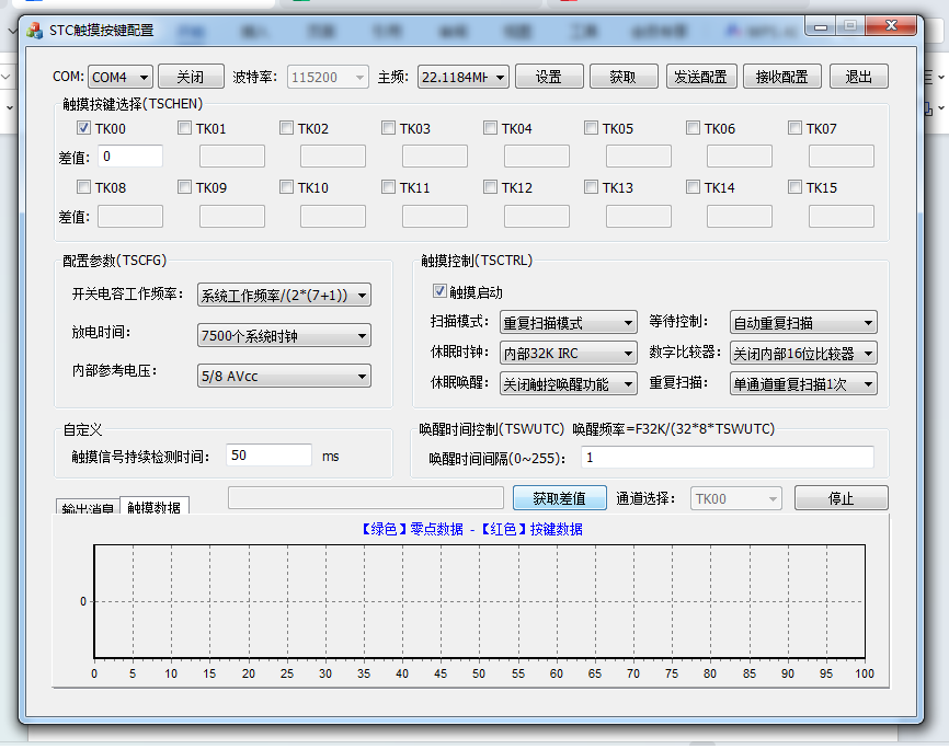

触摸数据不显示,而且点击获取设置和接受数据没反应,我测试串口通讯软件是正常的,我用的单片机是stc8h4k32tl。

无法读取数值。

 楼主| 发表于 2026-3-15 22:21:24 | 显示全部楼层
还是不会有这个软件,程序下进去串口打开,发送正常,无法接受

发表于 2026-3-16 12:14:38 | 显示全部楼层
下载配套的程序到单片机,打开串口后不要点其它功能,直接获取触摸数据。
因为不同系统芯片的频率设置参数存放位置不同,点击其它设置按钮后可能导致主频发生异常改动,导致后续通信不正常。
