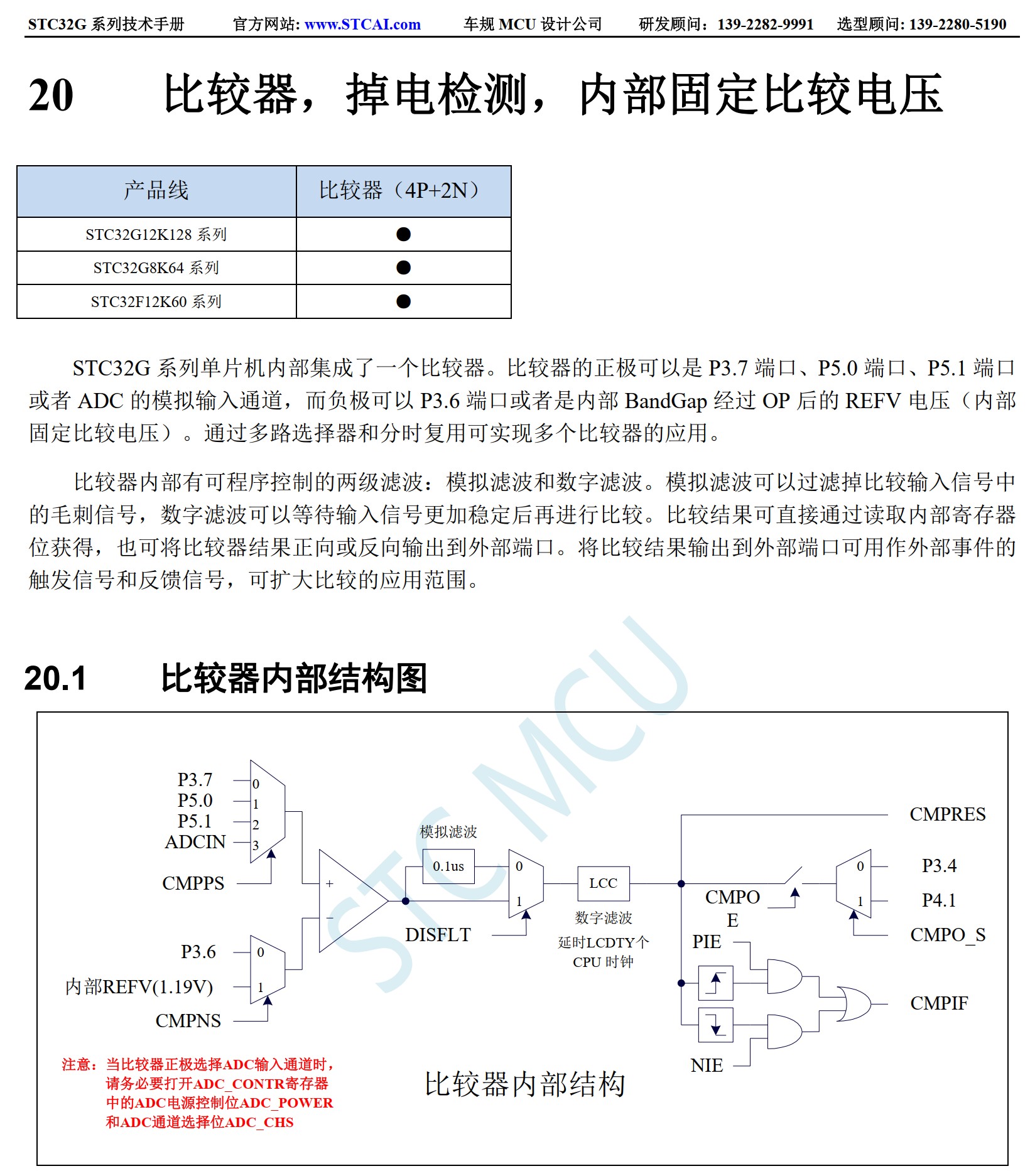

大家好,看手册,STC32G 系列单片机比较器的负极可以 P3.6 端口或者是内部 BandGap 经过 OP 后的 REFV 电压(内部
固定比较电压)。我现在是用REFV 电压做负极,即CMPNS=1;那P3.6可以作为普通的IO使用吗?手册中没有确定说,请大家确认下,谢谢。

可以同时使用,也可以只使用其中一个功能

好的,也就是说可以,谢谢您的回复。
