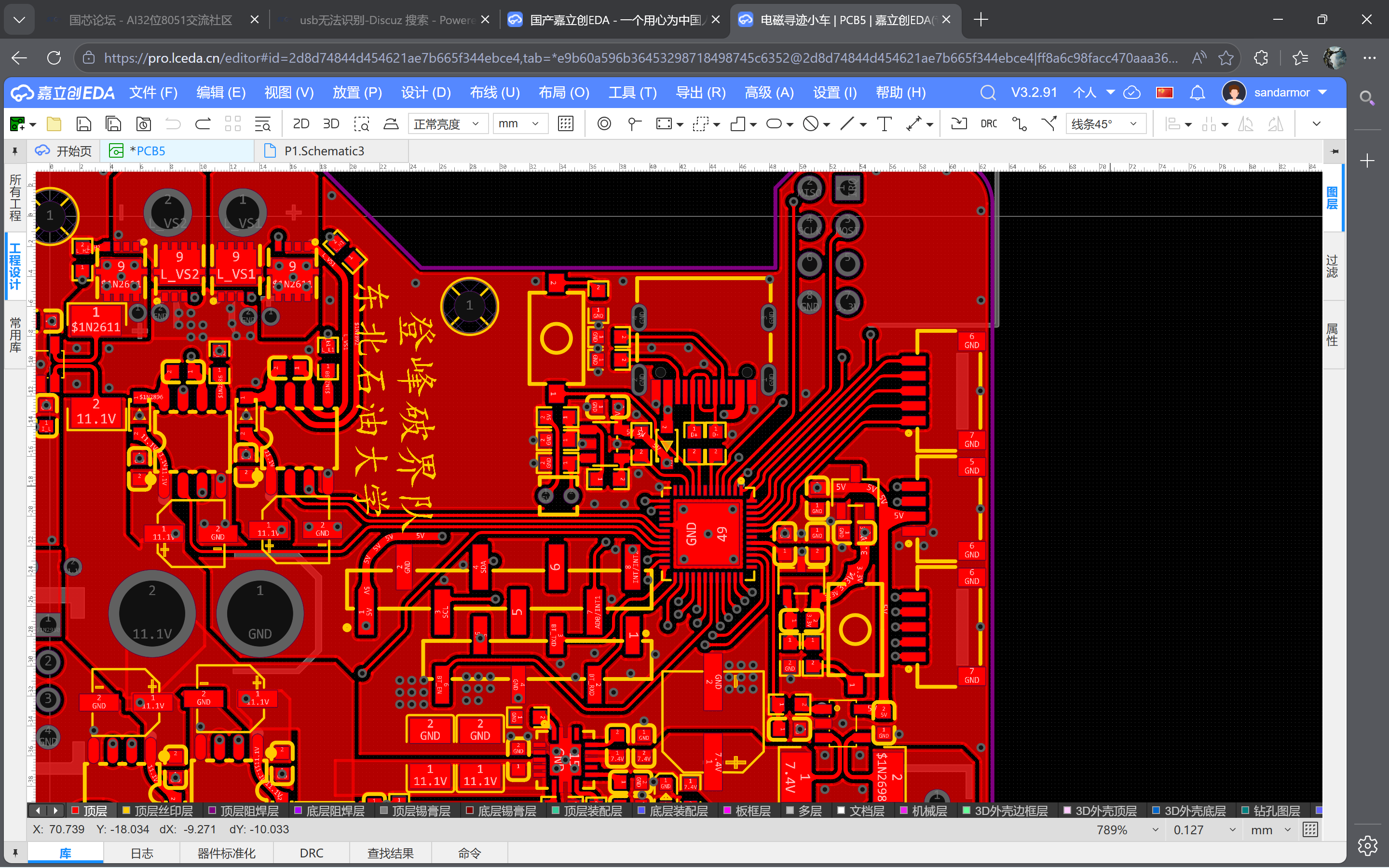

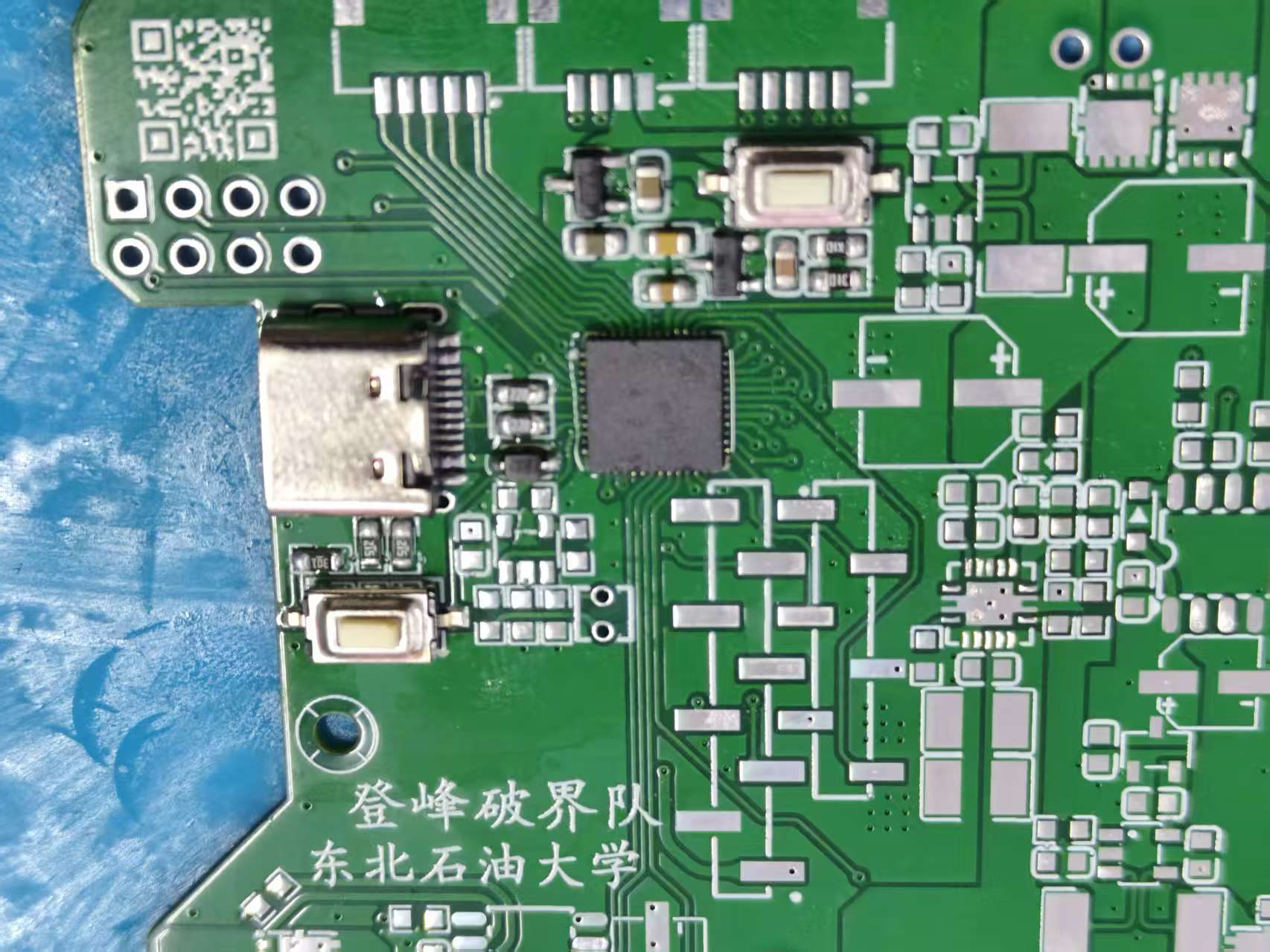

使用的芯片型号是AI8051u-34K64,在连接USB口后,STC-ISP扫描串口那里是空的,断电并拉低P3.2,再重新上电依旧是空白。没有拉低之前P3.2口对地有2.4V的电压,拉低后是0.07V。D+对地是0.072V,D-对地0.002V。USB数据线是正常的,用这条线插上擎天柱开发板能正常识别出USB-CDC,测开发板上的D+对地3.2V,D-对地0.05V。MCU供电口电源实际是3.325V,关闭Pmos后电压跌落到0.09V。
之前一直使用的是5V供电,电路和图中一模一样,能正常识别和下载,但我第一次让芯片工作在3.3V,是因为板子上有3.3V逻辑的芯片,怕烧坏模块,就加了应该LDO,将MCU的供电也改为3.3V了,看数据手册上说运行在3.3V只需要将UCAP短接到MCU的VCC,就比之前少加了UCAP的100nf电容,结果始终识别不到芯片,下载不了程序啊,可能是这个问题吗,还有就是芯片是在tb买的,有可能是买到假芯片了吗,想请教一下问题所在和解决方法。
PCB顶层
PCB顶层

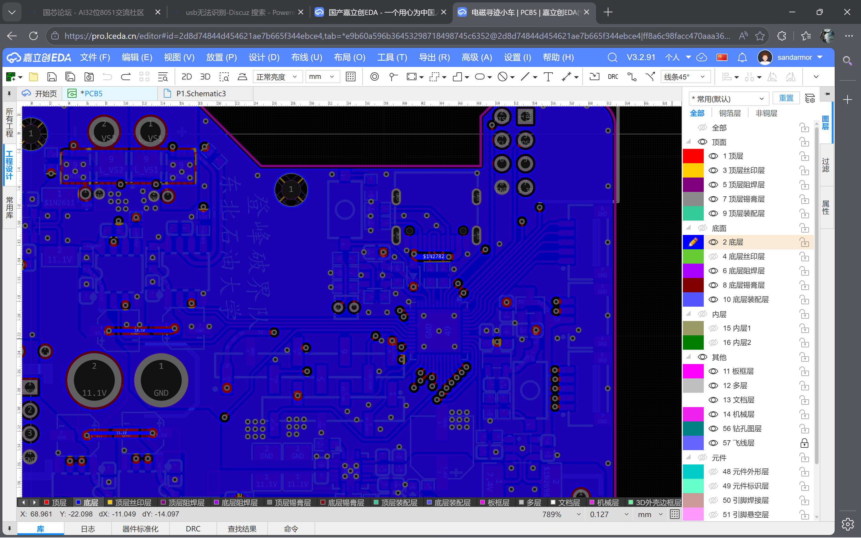

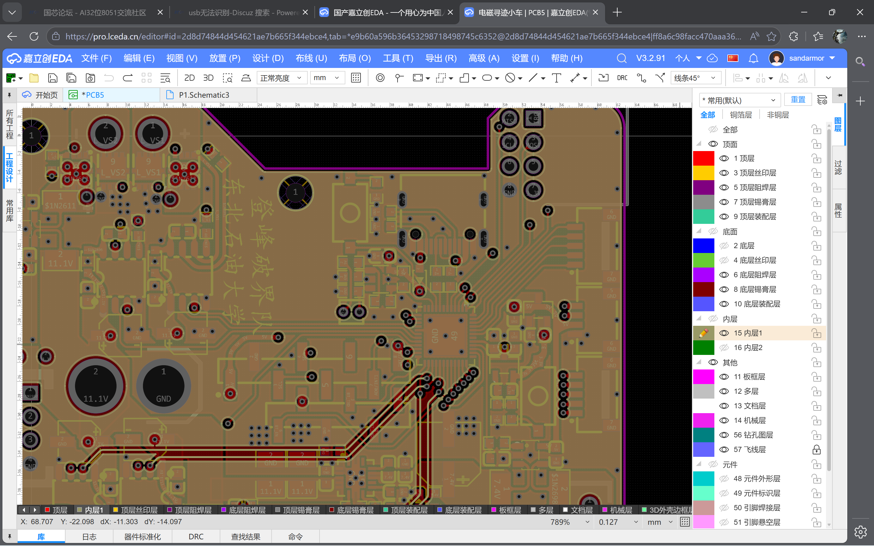

PCB内1
PCB内1
PCB内2
PCB内2
PCB底层
PCB底层

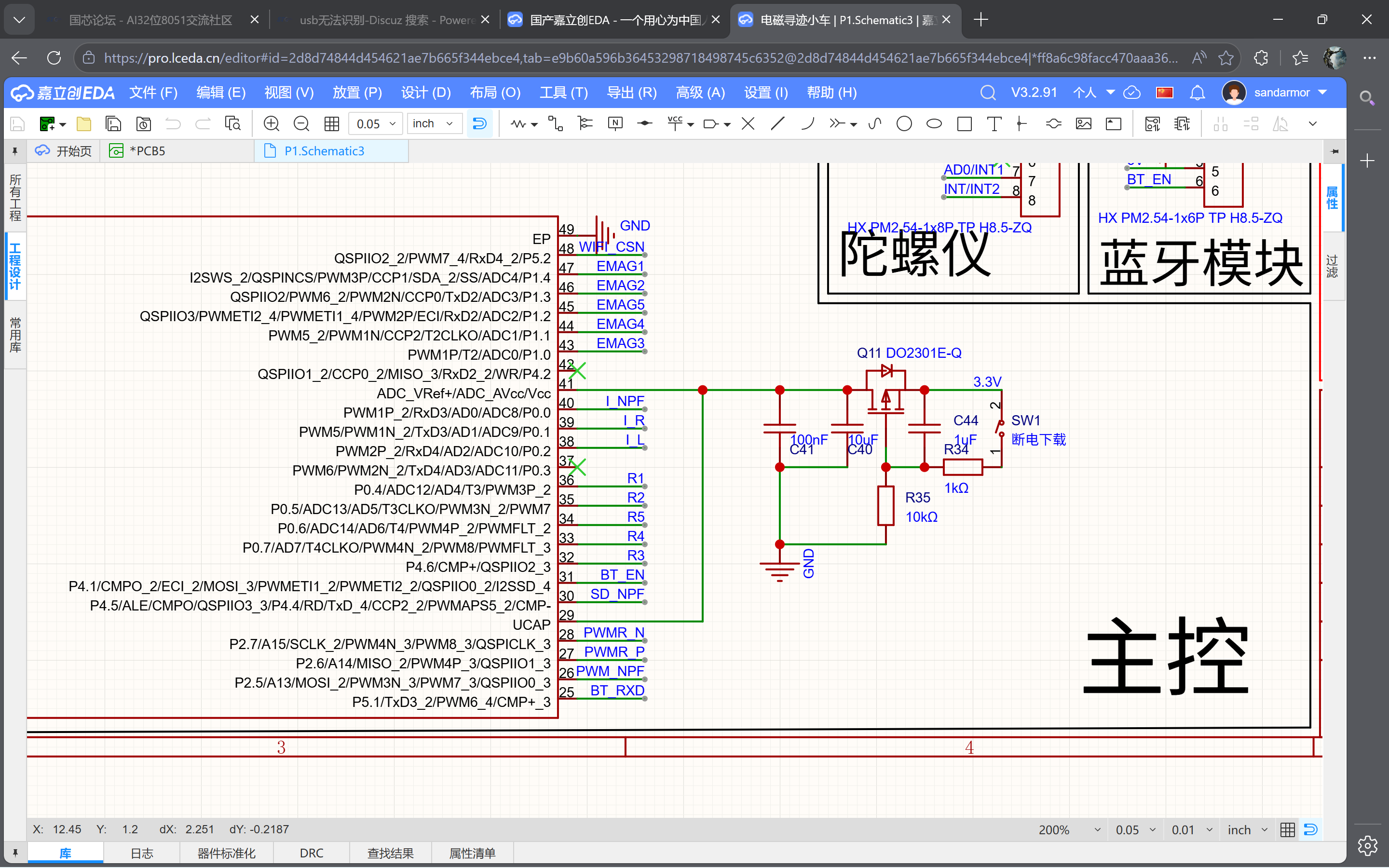

断电控制电路
断电控制电路

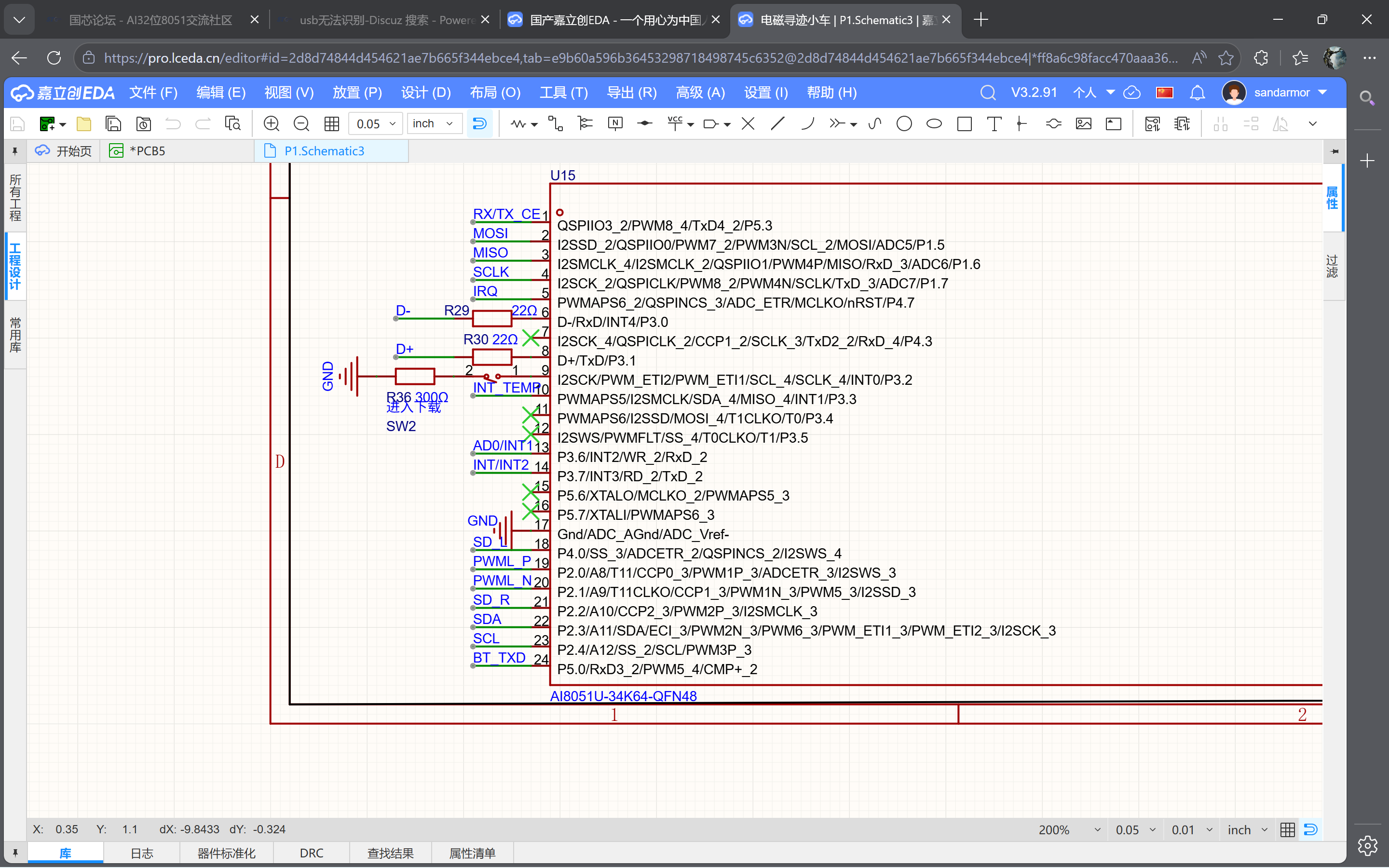

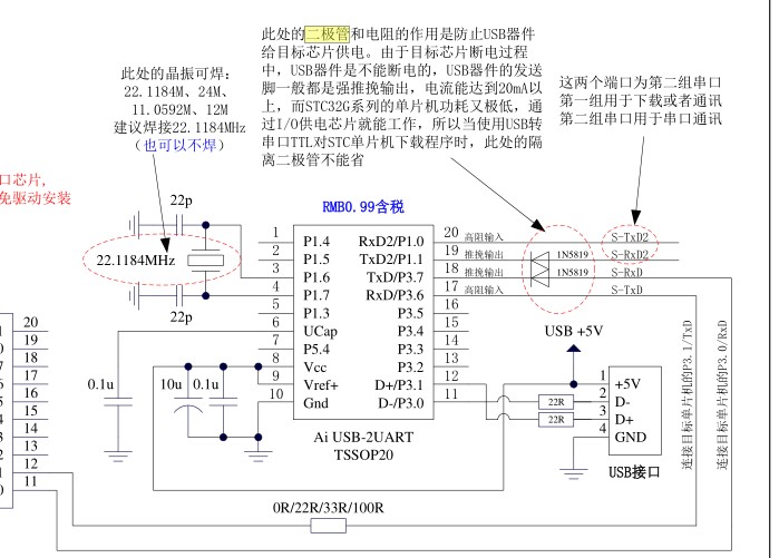

下载口电路
下载口电路

只焊接主要部分
只焊接主要部分

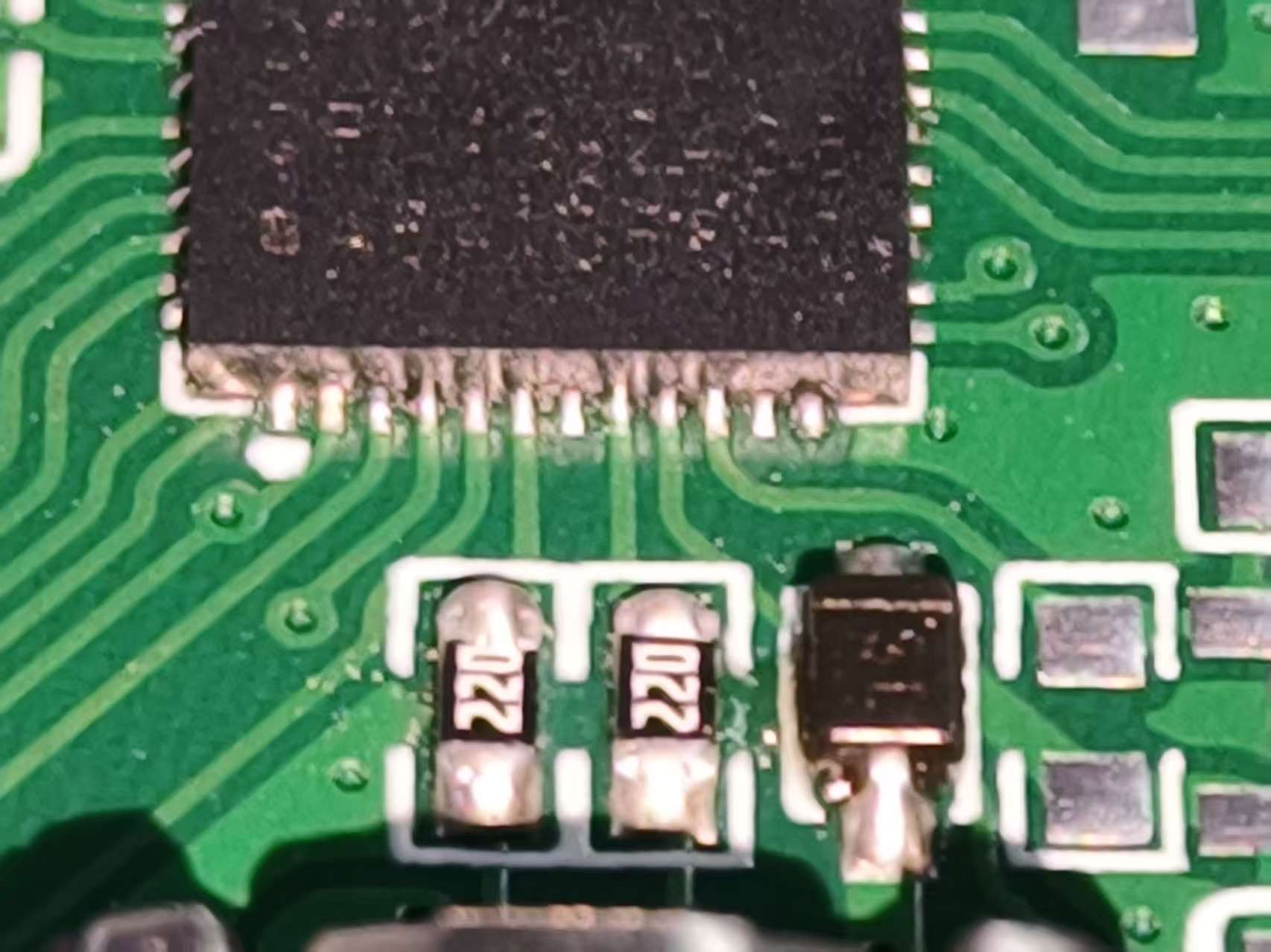

芯片引脚没有虚焊和连锡
芯片引脚没有虚焊和连锡

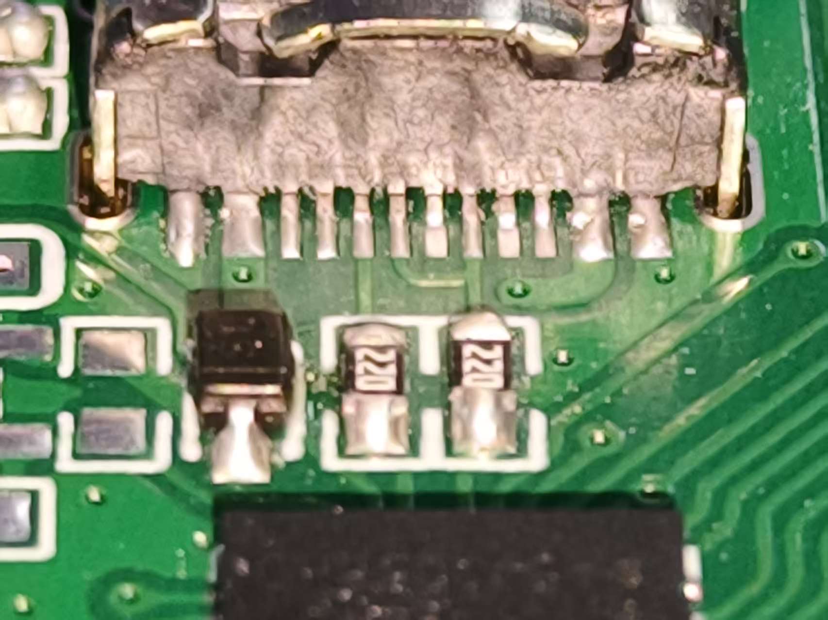

TYPEC也没有虚焊和连锡
TYPEC也没有虚焊和连锡

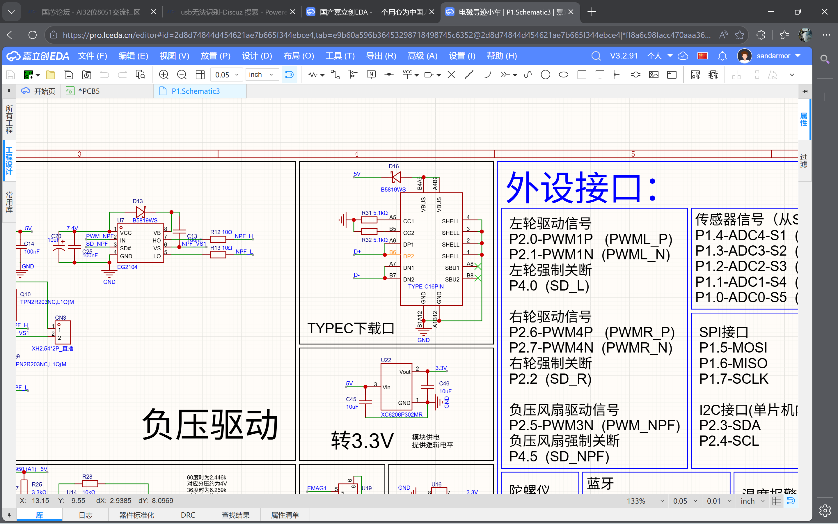

建议发完整电路图pdf文件,看改造后的电路有没有可能别的IC灌电流导致芯片无法完全掉电。
或者用外部usb开关试下。
另外有无工具转typeC线,试下串口下载

这是整体原理图,关于其他IC灌电流的问题,我这里为了找问题,只焊接了typec,Pmos断电,LDO5V转3.3V和P3.2拉低的电路,就是我发的PCB实物照片那几部分,其余部分未焊接,在用串口下载时,使用的是CH340的下载模块,加了防倒灌的二极管,同样无法下载
主体板原理图.pdf
191.46 KB, 下载次数: 23

qfn四周多托锡几遍

找到问题了,买的ai8051u,但是淘宝商家给我发的AI8h8k64u,我没注意看,板子洗了之后丝印也不是很清楚了,两个都是qfn48封装的,在微信小程序里买的芯片回来了才注意到两个丝印不一样,太乌龙了,换了原厂芯片就能正常下载了,电路是没有问题的尴尬了
