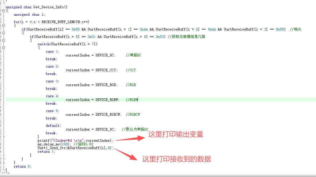

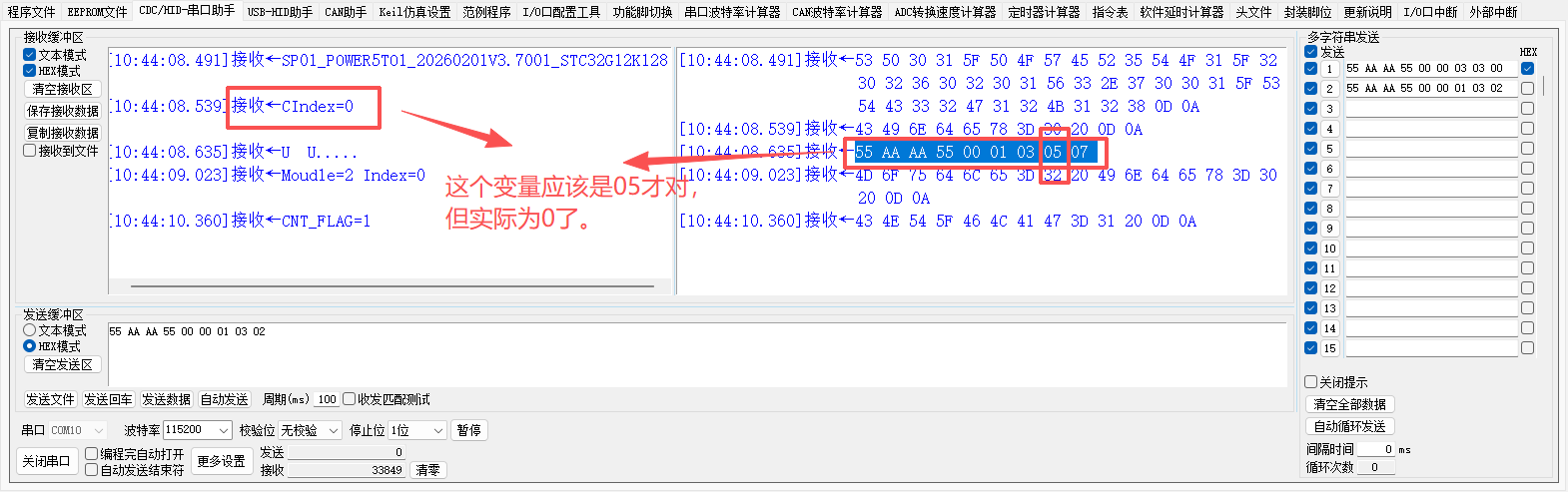

直接看程序如图一,使用串口接收一条指令,并把倒数第2个数据幅值给变量currentIndex。但是使用串口调试助手看到的数据如图二,这个变量currentIndex应该为0x05的,但实际打印输出看到的数据为0x00。查了好久都想不明白是什么原因,请教一下各位大神,感谢感谢,非常感谢。

终于知道原因了,之前是因为前面没有延时,一直在循环判断数据,所以当接收到前面7个数据55 AA AA 55 00 01 03,程序就进入了switch语句了,但是此时串口都还没接收到第8个数据05,所以才会产生这个问题。我在数据判断前增加一个延时就没有问题了。
