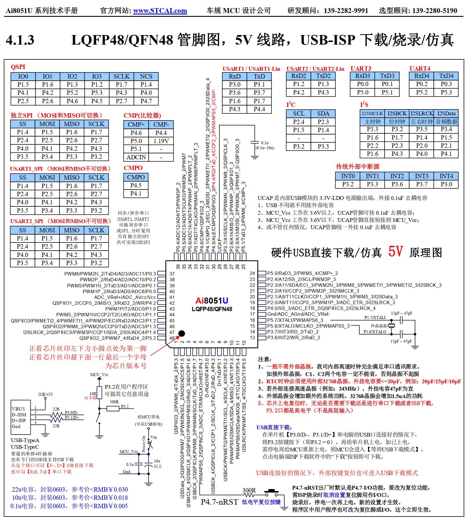

AiCube项目创建助手(V1.01L)发现端口显示错误,如下图所示:

发表于 2026-3-14 11:43:52 | 显示全部楼层
P4.4 管脚也内部 封装时,压焊在 P4.5管脚上
这意思就是,P4.4与P4.5使用了同一个管脚,即30号管脚?
