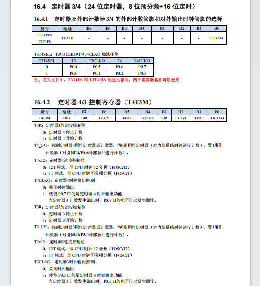

STC8H4K32TL-48引脚单片机,T4口接了一个脉冲信号(洗衣机水位传感器),怎么用T4的数器功能。
一直返回4079,好像是分频值。
【豆包和原版上折腾两天了,还没有搞定,这是返回4079】
时器4初始化 - 关键修正:确保XSFR访问
void Timer4_Init(void) {
    unsigned char t4t3m_readback;
    // 1. 使能对扩展特殊功能寄存器(XSFR)的访问 (必须!)
    P_SW2 |= 0x80;  // Set EAXFR bit to access XSFR area
    // 2. 配置P0.6为高阻输入
    P0M0 &= ~0x40;
    P0M1 |= 0x40;
    // 3. 尝试配置T3/T4引脚选择寄存器 (地址可能为0xFEDC或0xFE9E)
    // 先尝试 0xFEDC
    *(unsigned char xdata *)0xFEDC = 0x00;
    // 也可尝试 0xFE9E
    // *(unsigned char xdata *)0xFE9E = 0x00;
    // 4. 停止定时器4
    T4T3M &= ~0x80;  // TR4 = 0
    // 5. 读取并打印T4T3M的初始值 (调试用)
    t4t3m_readback = T4T3M;
    // 6. 配置T4T3M: 外部计数模式(1), 12T模式(0), 禁止时钟输出(0)
    T4T3M = 0x00;    // 完全清零
    T4T3M = 0x08;    // 设置 T4_C/T = 1 (计数器模式)
    // 也可尝试直接赋值:T4T3M = 0x88; // 同时启动TR4
    // 7. 设置计数器初值
    T4L = 0x00;
    T4H = 0x00;
    // 8. 启动定时器4
    T4T3M |= 0x80;   // TR4 = 1
    // 9. 再次读取并存储配置后的T4T3M值

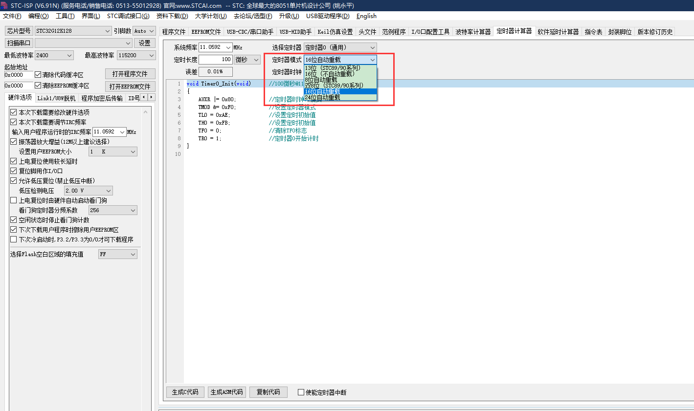

刚回来翻看论坛帖子好像下载工具里能自动生成配置代码,明天试试

发表于 2026-3-13 20:25:48 | 显示全部楼层
