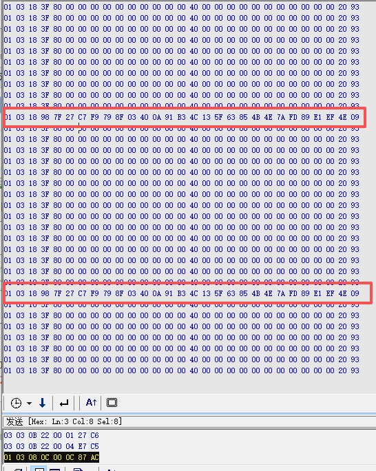

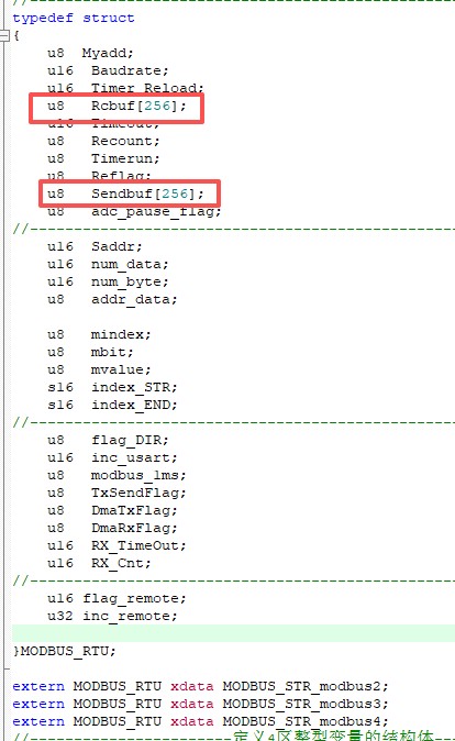

        为了方便解析Modbus功能码,我把Modbus的功能码封装成函数。数据采用结构体的方式来定义。串口收发采用的是中断+DMA的方式来实现。
    但是当ADC同时采用DMA采集数据的时候会对串口4的 Modbus通讯数据造成影响发送的数据有误。(中间的数据位错误,但是CRC结果正确)。
    测试功能吗:03功能码 用串口助手监控
    发送代码:        01 03 08 0C 00 0C 87 AC
    返回正确代码: 01 03 18 3F 80 00 00 00 00 00 00 00 00 00 00 40 00 00 00 00 00 00 00 00 00 00 00 20 93
    返回错误代码: 01 03 18 98 7F 27 C7 FF 78 8F 43 48 0A 90 B2 4C 13 5F 22 85 43 4E 3B FD 89 E1 EF 46 5D   (错误的代码最后两位的CRC结果也是正确的,说明在返回数据前,数据被干扰了)

1.发送前RAM内容被修改了,准确的说是通过DMA发送的时候内容的替换了。
我是在串口助手 每间隔100ms 发送一次查询命令”01 03 08 0C 00 0C 87 AC“
返回的正确代码是:“01 03 18 3F 80 00 00 00 00 00 00 00 00 00 00 40 00 00 00 00 00 00 00 00 00 00 00 20 93”
返回错误代码: “01 03 18 98 7F 27 C7 FF 78 8F 43 48 0A 90 B2 4C 13 5F 22 85 43 4E 3B FD 89 E1 EF 46 5D”
                        “00 03 18 3F 80 00 00 00 00 00 00 00 00 00 00 40 00 00 00 00 00 00 00 00 00 00 00 DE 11”
出错的内容不限于以上固定码,但是种类大概是这两种。而且CRC的结果是正确的。

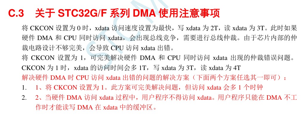

感觉应该是是ADC DMA数据勿入tx buffer。因为把ADC的DMA停掉,通讯是正常的。
解析的时候把ADC的DMA停掉就会解决通讯数据异常的问题。
还有我的发送和接收是分成两个寄存器的。是放在xdata中的。
这里替换为发送寄存器依然会出现错误的返回码。

发表于 2026-4-17 15:47:19 | 显示全部楼层
感谢楼主提供的程序,此问题已在最新手册添加注意事项。
