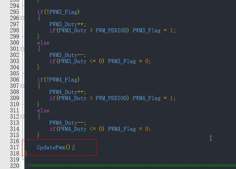

发表于 2026-3-13 12:27:58 | 显示全部楼层
定时器里面有每1ms更新一下占空比,这个没有影响吧?
