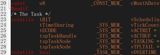

CosyOS - 系统全局变量
CosyOS的系统全局变量,在定义时指定了存储域,如
_SYS_MEM_  等,不受内存模型影响
还有一部分系统变量的存储域可由用户灵活配置(mcu配置头文件),以达到最佳的内存利用率和尽可能的提高性能
以上是CosyOS的一个特点,好坏不论。当然,这样设计的目的还是为了性能,把系统关键变量定义到data中,以提高性能。
所以,我通常的做法是,先定义STACK的大小,再把剩余的data空间做“内存优化”,进一步提高data的利用率。
任务创建模式的不同,也会对编译后的内存(xdata)占用有着明显的影响。

下一版升级时,可以取消MCU配置头文件中的所有pdata选项,以后一律不允许使用pdata。
_SYS_MEM_,对于51/251来说,都是data,一般会占用几十个字节。
CosyOS的设计理念是,既然引入了RTOS,那么RTOS将优先占用更高性能的内存(data),
把一部分系统关键变量直接定义到data中,以提高系统性能。
而后,又提供了内存配置选项,允许用户灵活配置一部分系统变量的内存。
如杨老师的测试程序中,进行如下配置后的内存占用情况:
data为182.1,再减去STACK 128,系统关键变量共占用了54.1。
这54.1里面还有两个寄存器库:
