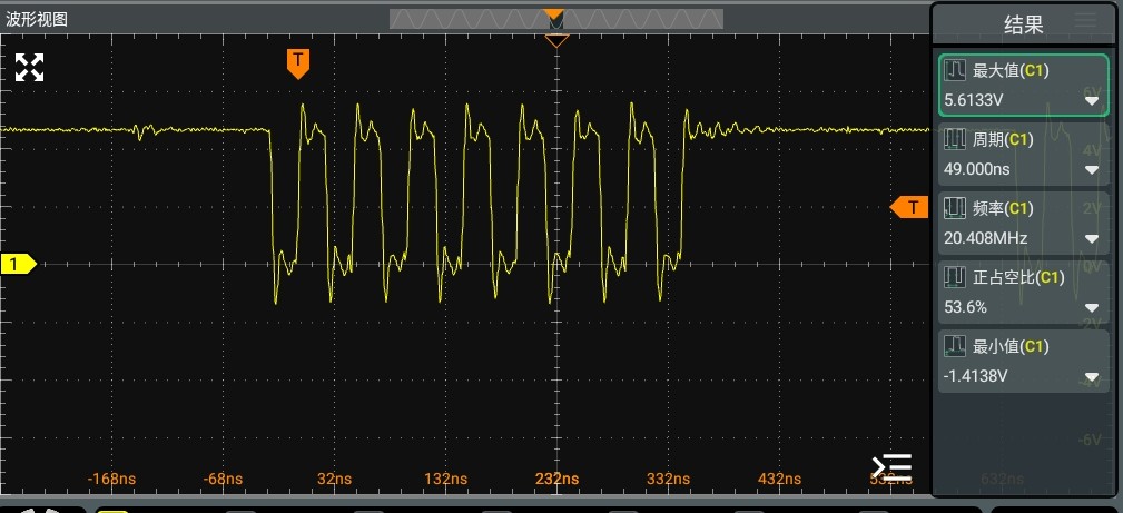

 楼主| 发表于 2026-4-1 16:31:43 | 显示全部楼层
对着时钟树看了一下你的时钟配置,高速外设频率是104M?此时代码里配置SPI分频是2,高速SPI分频是10,此时SPI实际工作的频率为是52M?还是10.4M? 如果是10.4M,这个和你说的5V 下 rx可以做到20M不符啊?
master 修改 HSSPI1_SetClockDivider(4); 即为20M。 HSIOCLK由PLL得204M,SPI二分频102M,HSSPI五分频20.4M Master:DMA模式 rx反而工作频率更低大概10M.非DMA模式20M左右。 Slave:tx 20M左右,rx 40M~60M. 也可以  详情 回复 发表于 2026-4-1 17:23

发表于 2026-4-1 17:23:23 | 显示全部楼层
marsha*** 发表于 2026-4-1 16:31
对着时钟树看了一下你的时钟配置,高速外设频率是104M?此时代码里配置SPI分频是2,高速SPI分频是10,此 ...
也可以通过测量spi clk确认工作频率:
