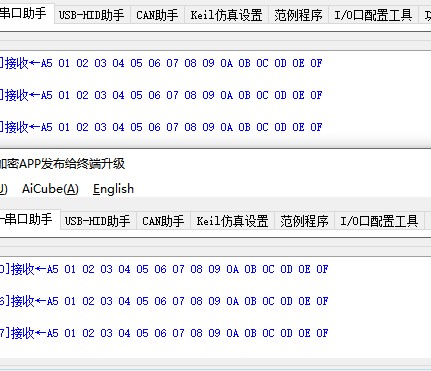

降低spi master 的时钟频率 [attachimg]134994[/attachimg]  详情 回复 发表于 2026-4-1 14:15

发表于 2026-4-1 14:15:26 | 显示全部楼层
marsha*** 发表于 2026-4-1 14:14
只降低主机主频就可以了吧?
降低spi master 的时钟频率

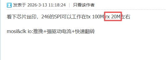

 楼主| 发表于 2026-4-1 14:26:29 | 显示全部楼层
erci*** 发表于 2026-4-1 14:15
降低spi master 的时钟频率
我就是直接使用的你发的例程,SPI的时钟频率应该是20M
我尝试将主机SPI的分频数设置到16分频,从机收到的数据还是错误的
这个附件不要修改直接测,48M下载。 还不行的话上传逻辑分析仪数据看看 [attachimg]134995[/attachimg]  详情 回复 发表于 2026-4-1 15:00

发表于 2026-4-1 15:00:49 | 显示全部楼层
我尝试将主机SPI的分频数设置到16分频,从机收到的 ...
这个附件不要修改直接测,48M下载。先上电从机,再上电主机。两个板子就近接地,不要通过串口工具绕一大圈共地。
还不行的话上传逻辑分析仪数据看看
