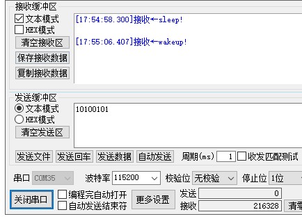

发表于 2026-3-12 17:56:17 | 显示全部楼层
按P32进入休眠
按P33唤醒,立即打开串口可收到回复
8h_usb_sleep_test.zip (514.37 KB, 下载次数: 81)

 楼主| 发表于 2026-5-26 14:12:22 | 显示全部楼层
erci*** 发表于 2026-3-12 17:56
按P32进入休眠
按P33唤醒,立即打开串口可收到回复
可以了,谢谢!
