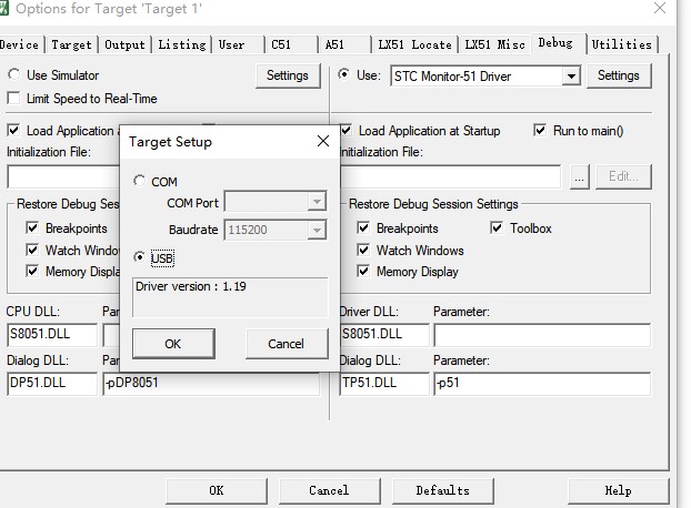

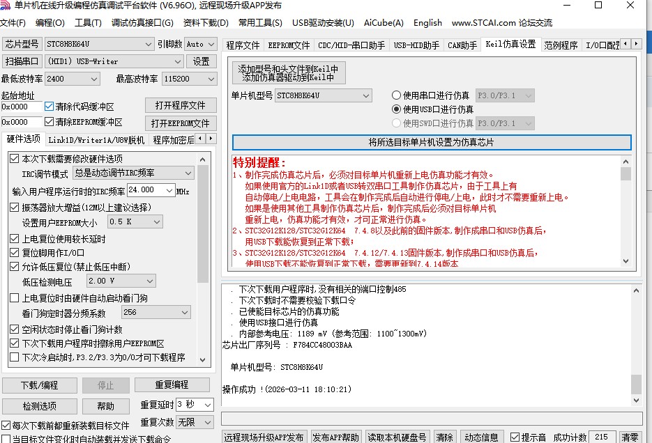

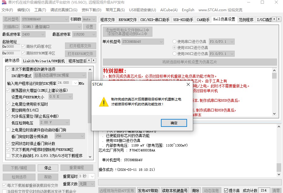

按照数据手册的仿真步骤设置,但是进入不了仿真,提示port error,有人知道如何解决吗?下面是配置和步骤。

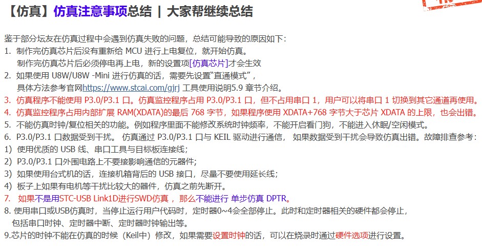

发表于 2026-3-12 08:36:25 | 显示全部楼层
【仿真】仿真注意事项总结 | 大家帮继续总结
https://www.stcaimcu.com/thread-108-1-1.html
(出处: 国芯人工智能技术交流网站)

发表于 2026-3-12 09:02:31 | 显示全部楼层
制作完USB仿真芯片后,就不要再进入USB Writer模式了,否则会提示找不到仿真接口。
此外51单片机仿真,最后一张图片不需要设置;251单片机仿真才需要设置。
