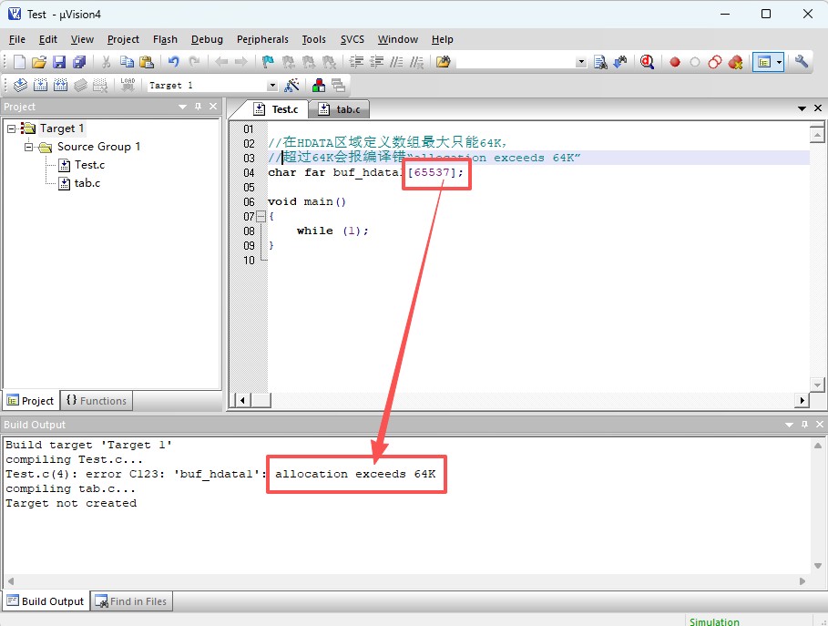

Keil的C251编译器对单个RAM数组区和单个程序区模块的编译软件限制:
单个RAM数组大小, 有64K(65536字节)的限制
单个程序模块/ROM或FLASH大小, 均有64K(65536字节)的限制
===STC32G系列MCU的硬件设计无此限制
1、对单个RAM数组大小的限制
在C代码文件中,每个变量数组的大小不能超过64K
如果超过,编译阶段会报C123编译错误“allocation exceeds 64K”,如下图:
