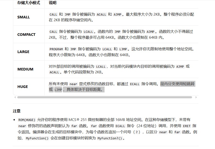

函数大小的64K限制主要是因为编译器段内编译优先用的 SJMP 或LJMP
帮助文档原文:
Ai辅助解析:

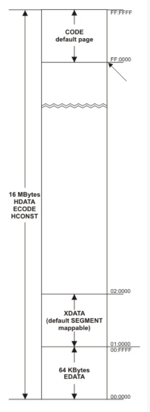

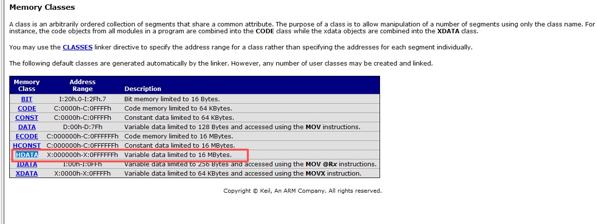

关于RAM,HDATA可访问超过64K地址:

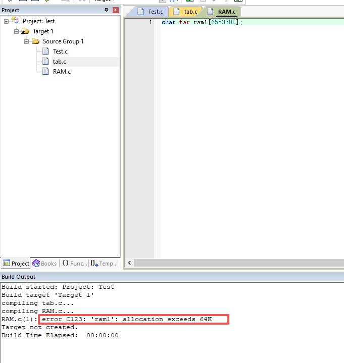

单文件超过64K测试:
增加一个ecode数组报错:
也就是说,单文件的代码量没有64K的限制 但每个模块(function),每个数组均有64K的限制  详情 回复 发表于 2026-3-10 10:27

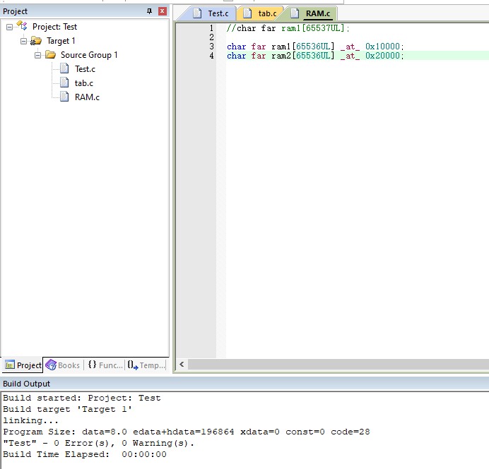

 楼主| 发表于 2026-3-10 10:13:02 | 显示全部楼层
声明超过64K数组也会限制:
配合at拼接使用?:

发表于 2026-3-10 10:27:32 | 显示全部楼层
erci*** 发表于 2026-3-10 09:58
单文件超过64K测试:
24
701
2731
2731
发表于 2026-3-10 11:31:57 | 显示全部楼层
但每个模块(function),每个数组均有64K的限制 ...
用huge定义,没有限制
