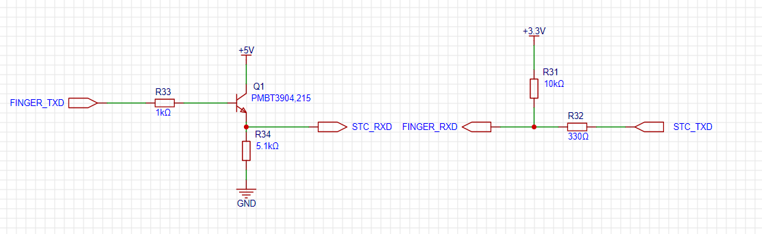

核心板我懂的,我买的几个外设都是TTL3.3V的所以要画个板子去转换。
这个转换可以用吗?
还有我看屠龙刀按键输入要串接一个301Ω的电阻,我用一个3X4的键盘,输入的线我串301Ω的电阻,输出应该串接多大的电阻,才能使键盘产生列选的功能,这个硬件有点不懂:'(

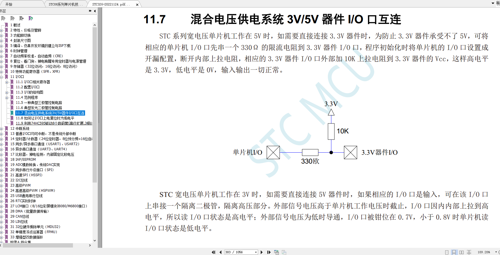

发表于 2022-12-8 10:06:38 | 显示全部楼层
这个转换可以用吗?
我们的开发板按键口串电阻主要起限流作用,3V/5V共用可参考我们规格书IO口章节的混合电压供电系统IO口互连方法。
规格书:深圳国芯人工智能有限公司-产品_STC32系列  https://www.stcai.com/cp_stc32xl
