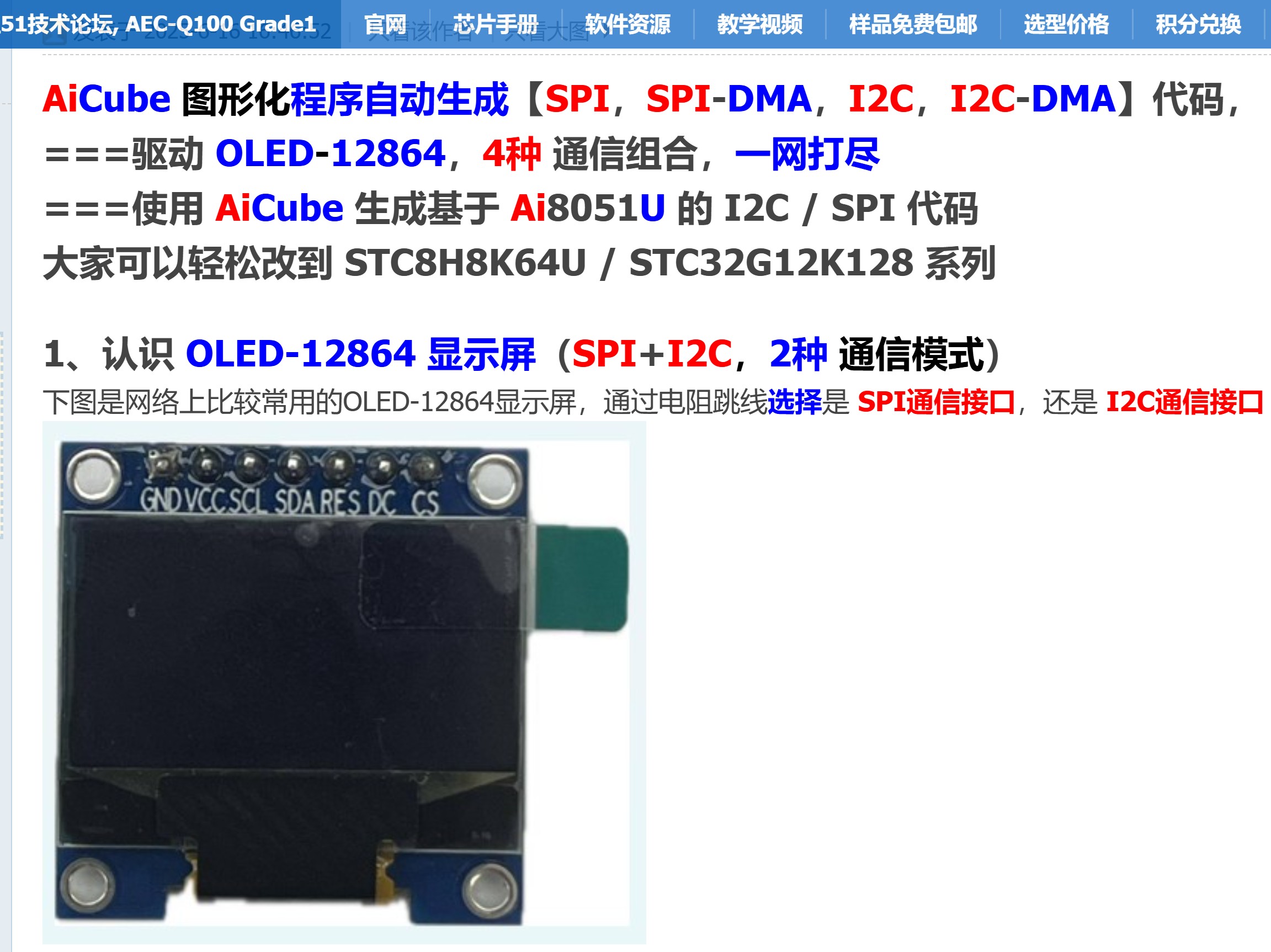

 楼主| 发表于 2026-3-6 15:39:06 | 显示全部楼层
神*** 发表于 2026-3-6 10:43
https://www.stcaimcu.com/thread-18574-1-1.html
非常感谢!
