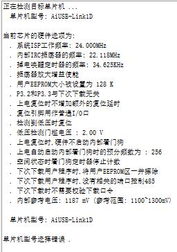

开发逐飞的STC32G144K246时想使用Keilv5的Debug功能,根据论坛教程执行相关步骤之后无法设置单片机为仿真芯片,如图
报错栏
报错栏

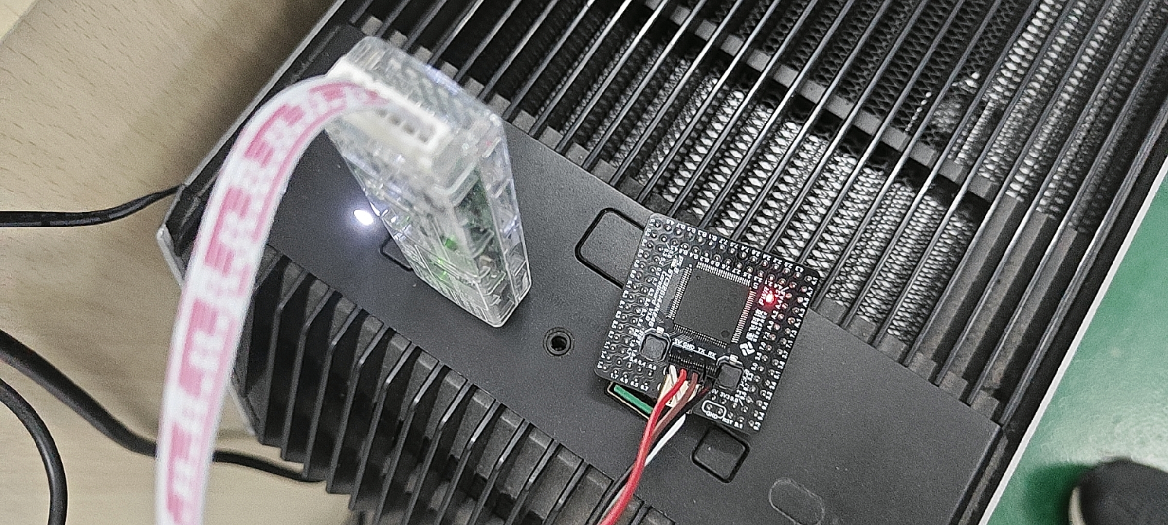

二者链接方式 四根线分别接的是vcc 3.0 3.1 gnd

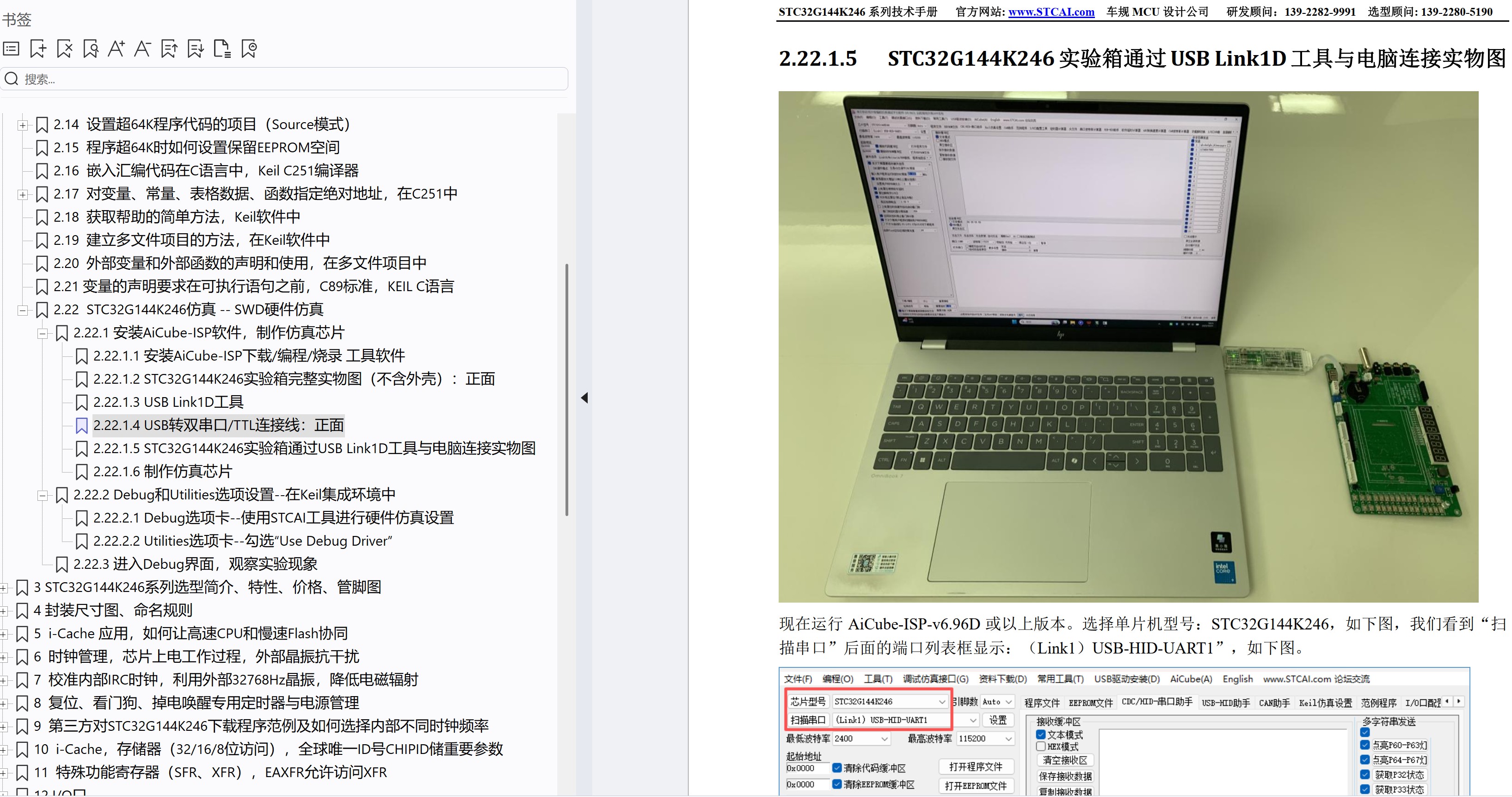

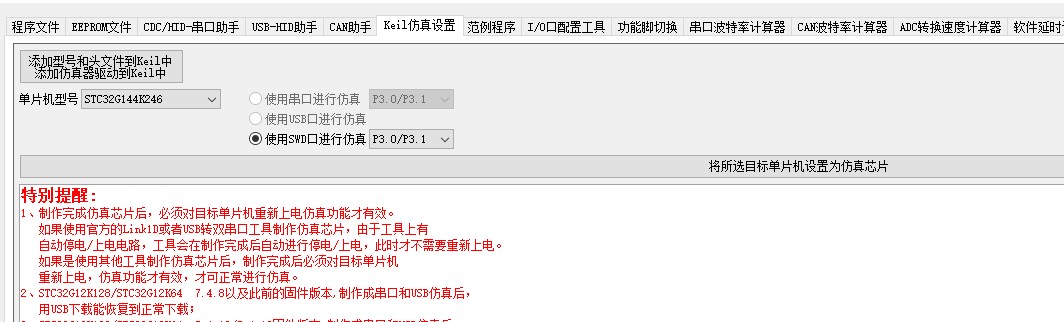

发表于 3 小时前 | 显示全部楼层
这边设置成仿真芯片了

我看论坛教程就是要先设置为仿真芯片,您的意思是说不使用Link1D直接用STC32与电脑直连制作仿真芯片吗

STC32G144K246可以直接电脑直连制作仿真芯片也可以ttl,但只能 USB-Link1D的 SWD 仿真功能
