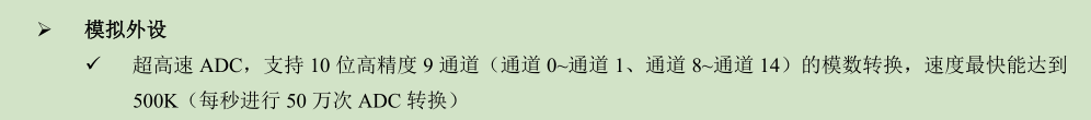

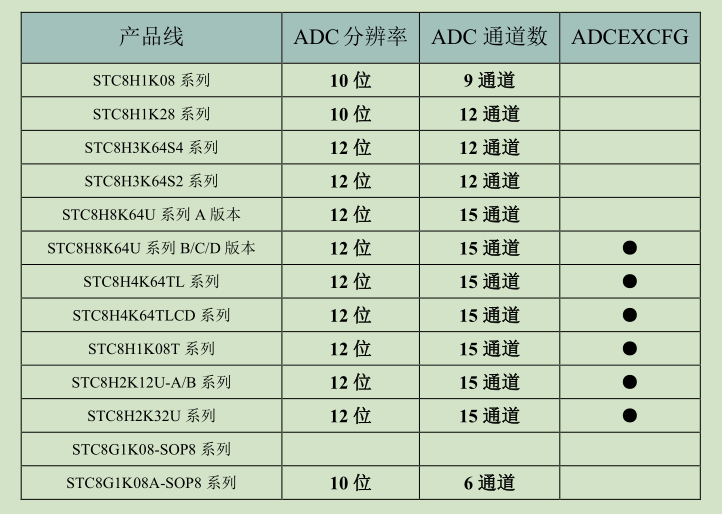

发表于 2026-3-5 22:24:34 | 显示全部楼层
文档里是这么写的
 楼主| 发表于 2026-3-9 08:51:17 | 显示全部楼层
蜗*** 发表于 2026-3-5 22:24
文档里是这么写的
没明白这个图啥意思,最高采集速度也没过500k,100k都没超
