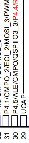

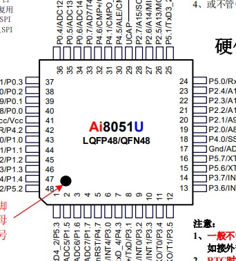

昨天在给学生讲课时发现,在最新的2026-02-12版本的AI8051U数据手册中,第4.1.7、第4.2.5、第4.3.5章节中,部分管脚说明的管脚名称与管脚图中的不一致,虽然大部分的是可以看懂的,但是会影响通过搜索快速定位查询的运用。也有个别是有差错了,下面一并列出。
下面以LQFP48/QFN48 的脚号为准进行描述 管脚说明中 与 管脚图 中的差异:
2脚:I2SSD_2 与 I2SData_2
4脚:I2SCK_2 与 I2SBCK_2
5脚:ADCETR 与 ADC_ETR
7脚:I2SCK_4 与 I2SBCK_4
9脚:PWMETI1 与 PWM_ETI1、PWMETI2 与 PWM_ETI2、I2SCK 与 I2SBCK
11脚:I2SSD 与 I2SData
12脚:I2SWS 与 I2SLRCK
18脚:I2SWS_4 与 I2SLRCK_4
19脚:I2SWS_3 与 I2SLRCK_3
20脚:I2SSD_3 与 I2SData_3
22脚:PWMETI1_3 与 PWM_ETI1_3、PWMETI2_3 与 PWM_ETI2_3、I2SCK_3 与 I2SBCK_3
30脚:PWMAPS5 与 PWMAPS5_2
31脚:I2SSD_4 与 I2SData_4
47脚:I2SWS_2 与 I2SLRCK_2
以上主要集中在I2S功能上,在35.1 I2S功能引脚切换 章节中,使用的是 I2SMCLK、I2SBCK、I2SLRCK、I2SData
为了查阅方便和数据手册的严谨性,希望能修正以上问题,祝STC越来越好!

发表于 2026-3-5 10:54:58 | 显示全部楼层
多谢您提醒!
稍后一并发布新版。
致敬您的认真、缜密、严谨和对教学的责任心!向您学习!
《Ai8051U单片机原理及应用》中:
1、I2SMCLK:I2S主时钟
2、I2SBCK:I2S位时钟
3、I2SLRCK:I2S左右声道时钟
4、I2SData:I2S音频数据
5、ADC_ETR:ADC外部触发脚
6、PWMETI:PWM外部触发脚
