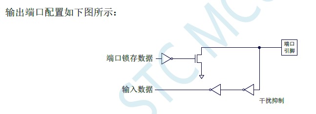

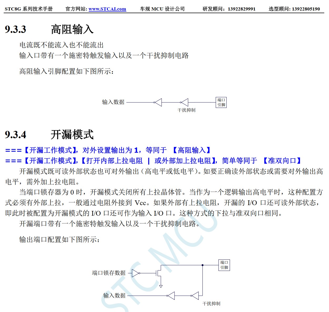

以前接触的单片机是STC89C52RC,IO口只有准双向口和P0口的开漏工作模式,P0口如果作为双向口的话,需要外加上拉电阻。
现在买的STC8G1K17A,IO口共四种工作模式,准双向口/开漏/高阻/推挽模式,这四种工作模式在单片机上电后,必须要配置相应寄存器,要不无法使用。
1.准双向口可以理解为一个驱动能力较弱的晶体管和一个mos管串联,推电流很小,微安级;挽电流可达20mA;
2.开漏模式是一个mos管,可采用外部超过5V电源,如12V电源。
3.高阻模式,电流不能流入也不能流出,可作为ADC引脚
4.推挽模式是两个mos管串联,可驱动大电流情况。
====不可以 超过 5.5V

IO口到VCC之间有二极管,所以引脚输入电压最好不要超过VCC。

感谢提醒,仔细查看资料,确实不能超过VCC。

奇怪,3楼我没发图片啊,莫非是AI在帮我发?还是论坛BUG?
