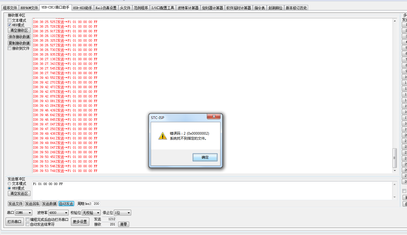

一个开天斧作为下位机,通过串口连接到一箭双雕,一箭双雕的USB连接到电脑上,
开天斧的程序是\STC8H8K64U-DEMO-CODE\11-串口1中断模式与电脑收发测试,
开始通讯都正常
但是有时把开天斧的电源断开,会出现以下报警
再把开天斧的电源打开,一箭双雕就接收不到数据了
除非把一箭双雕的USB接头拔下来重新插上,才能正常通讯
这是什么问题啊????

是不是突然断电导致的,冷启动下。

发表于 2023-5-17 10:24:39 | 显示全部楼层
一箭双雕得直接插到电脑上,不能通过延长线
接延长线,一箭双雕的USB会受到干扰

能串口下载程序,则串口收发肯定没有问题,再仔细检查下。

发表于 2023-5-17 13:35:16 | 显示全部楼层
是下位机重启,一箭双雕会出现能发不能收的现象,得把一箭双雕断电重启才行
收发是捆绑在一起的,能发一定可以收,估计是你的协议问题。接收处理时,任何错误都要丢弃本帧数据,准备接收后面的数据。  详情 回复 发表于 2023-5-17 15:51

发表于 2023-5-17 15:51:36 | 显示全部楼层
Heng*** 发表于 2023-5-17 13:35
是下位机重启,一箭双雕会出现能发不能收的现象,得把一箭双雕断电重启才行 ...
