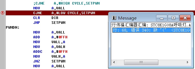

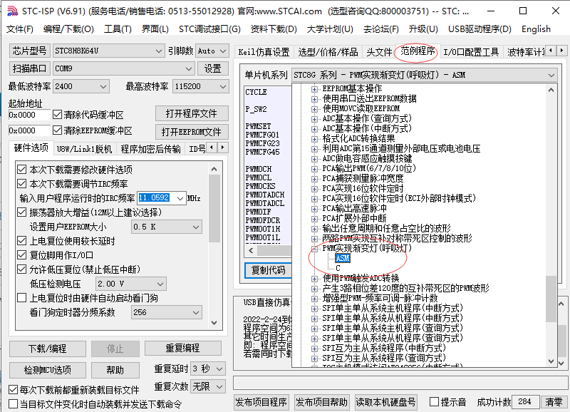

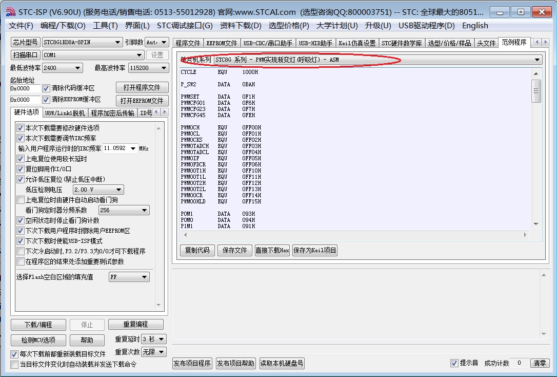

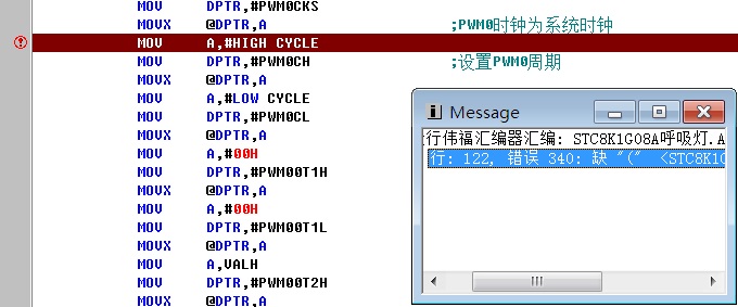

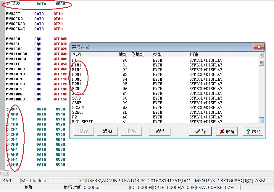

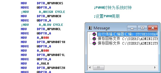

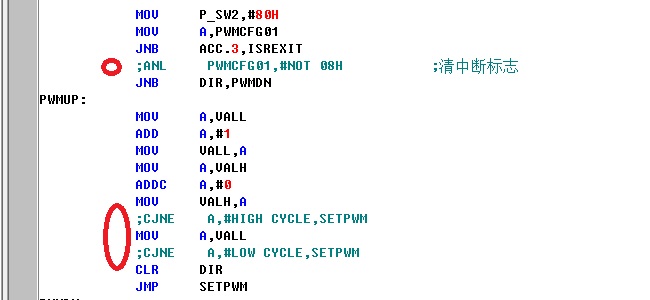

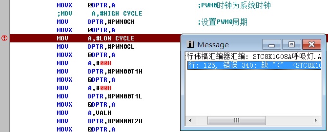

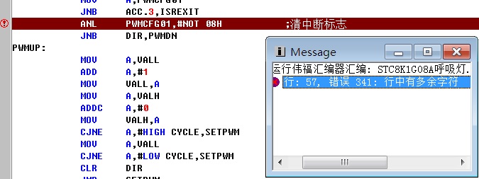

stc-isp-15xx-v6.90U-完整版 中的  范例程序   STC8G系列-PWM实现渐变(呼吸灯)-ASM 在  伟福软件模拟器 JMasterIII For STC51    下,   编译不能通过。
1-STC8G系列-呼吸灯例程
1-STC8G系列-呼吸灯例程
2-南京伟福编译器-软件模拟器-环境
2-南京伟福编译器-软件模拟器-环境
3-将代码复制到伟福编译器中
3-将代码复制到伟福编译器中
4-将重复定义部分注释掉
4-将重复定义部分注释掉
5-第1个编译错误57行
5-第1个编译错误57行
6-第2个编译错误66行
6-第2个编译错误66行
7-第3个编译错误68行
7-第3个编译错误68行
8-第4个编译错误122行
8-第4个编译错误122行
9-第5个编译错误125行
9-第5个编译错误125行
10-注释掉上述5处错误后-编译成功
10-注释掉上述5处错误后-编译成功
11-汇编的这种语法我没有用过,请指教
11-汇编的这种语法我没有用过,请指教

ASM范例程序没有问题,推测是编译环境间的兼容问题。
通过修改部分语句,现在可以编译通过。

发表于 2022-12-6 11:10:41 | 显示全部楼层
修改部分语句后编译可以通过
修改部分语句后编译可以通过

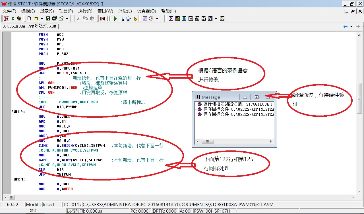

发表于 2022-12-6 11:13:27 | 显示全部楼层
不知这样修改是否符合原程序语意,还望高手指点一二?

发表于 2022-12-6 13:24:00 | 显示全部楼层
第一处修改不正确
可修改为: ANL PWMCFG01,#0F7H
我们的所有范例都是基于Keil开发环境的
你这个代码我保存为Keil项目后编译,0错误,0警告
