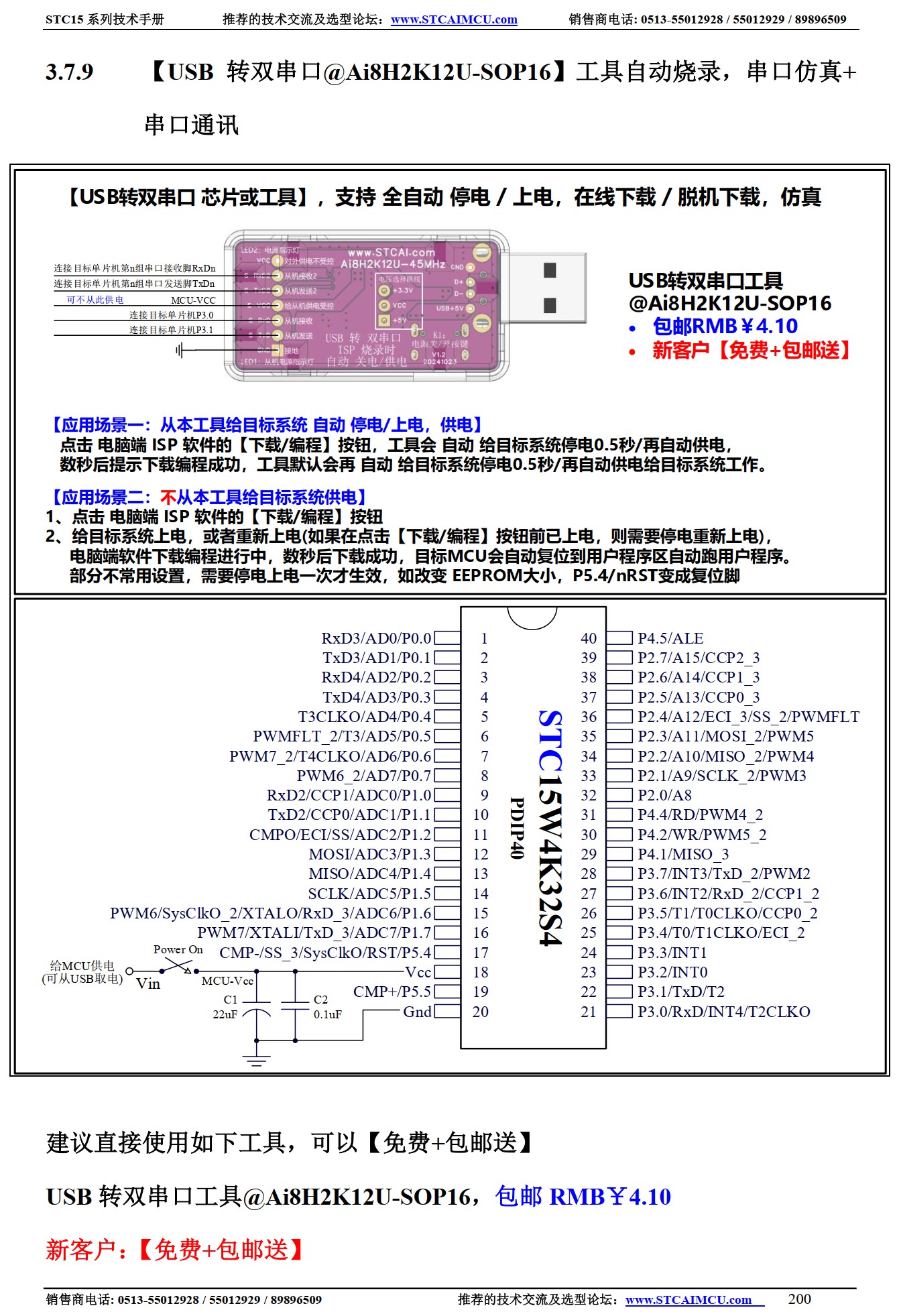

这是我复刻开源平台一个时钟项目,板子是自己焊的,
我是小白不知道怎么检测硬件电路是否有问题。
还是说我用的ch340g烧录器不行。
各位大佬能提供下思路吗,

有示波器没?测一下单片机VCC,点击下载按钮后,VCC要断电、上电,即要有一个从0V左右到5V(或别的电压)的过程,即“冷启动”。

检查焊点情况
可外接电源开关
尝试断电后再通电
