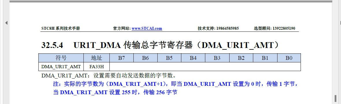

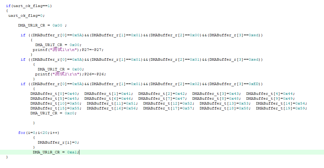

为什么uart的DMA发送20位接收到21位,按照数据手册+1了

有没有大佬给指点一下

发送20字节,AMT寄存器设置19
