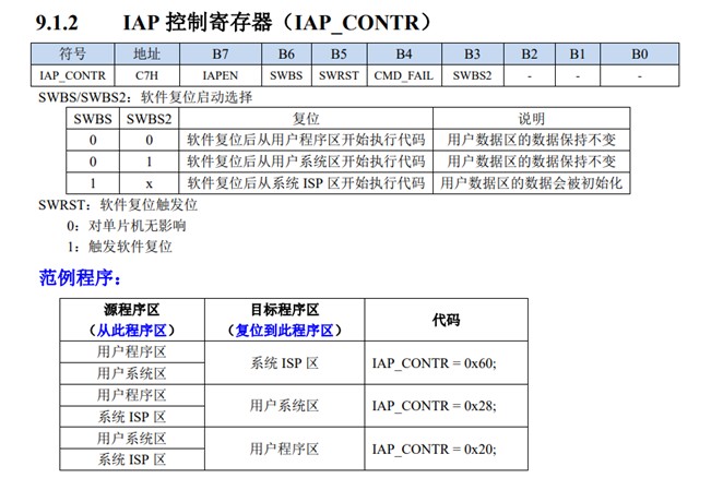

第十二集 复位系统
1.    硬件复位
在ISP软件的硬件选项中设置
(1)上电复位(复位电压为1.7-1.9V)
(2)低压复位:勾选“允许低压复位”选项后,当VCC电压低于设置的低压检测电压时,MCU会产生低压复位
(3)复位脚复位:将ISP的“复位脚用在I/O口”勾勾去掉,并外接这个电阻和按键,即可实现硬件复位
(4)看门狗复位:在系统运行以后也就启动了看门狗的计数器,看门狗就开始自动计数,如果到了一定的时间还不去清理看门狗(也叫喂狗),那么看门狗计数器就会溢出从而引起看门狗中断,造成系统复位。所以,在使用有看门狗的芯片时要注意清理看门狗。
2.软件复位
截图202603180854242715.jpg 第十二集复位系统.zip (151.33 KB, 下载次数: 65)
