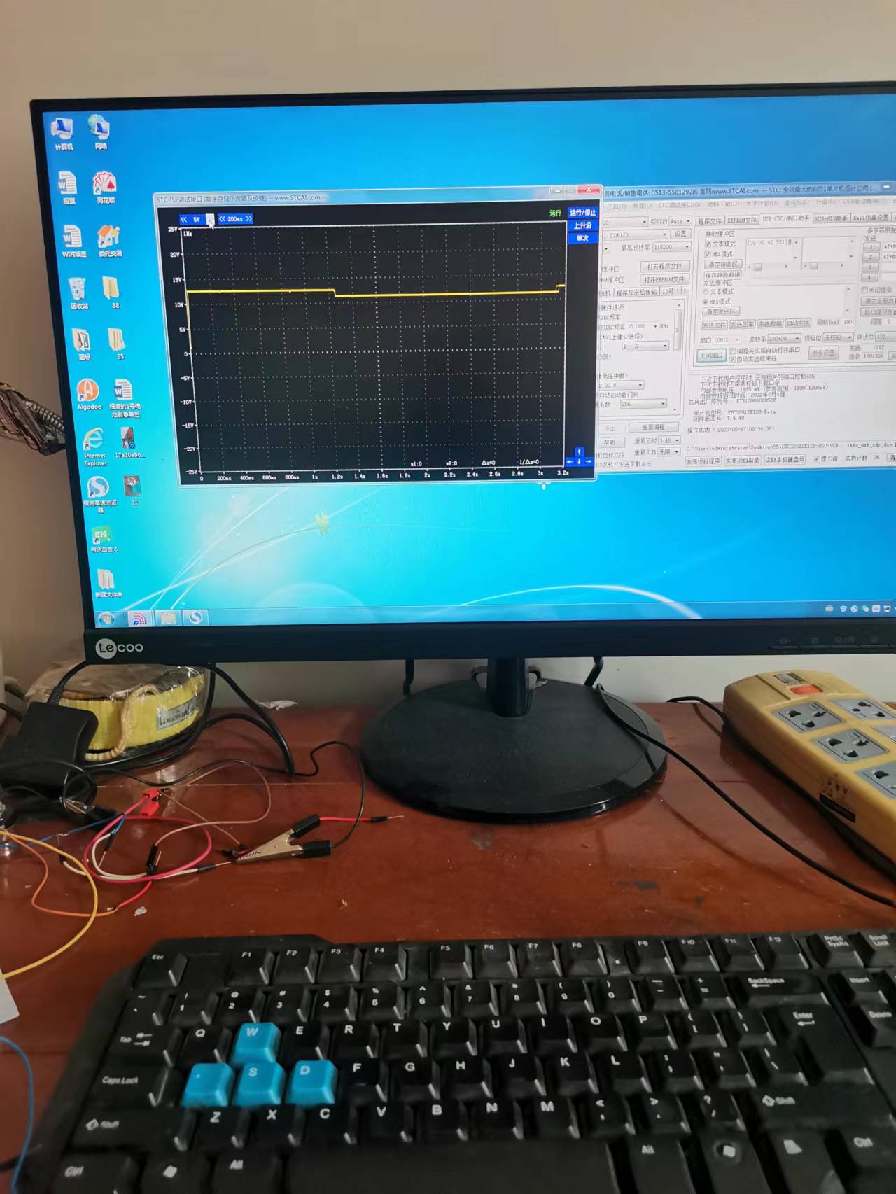

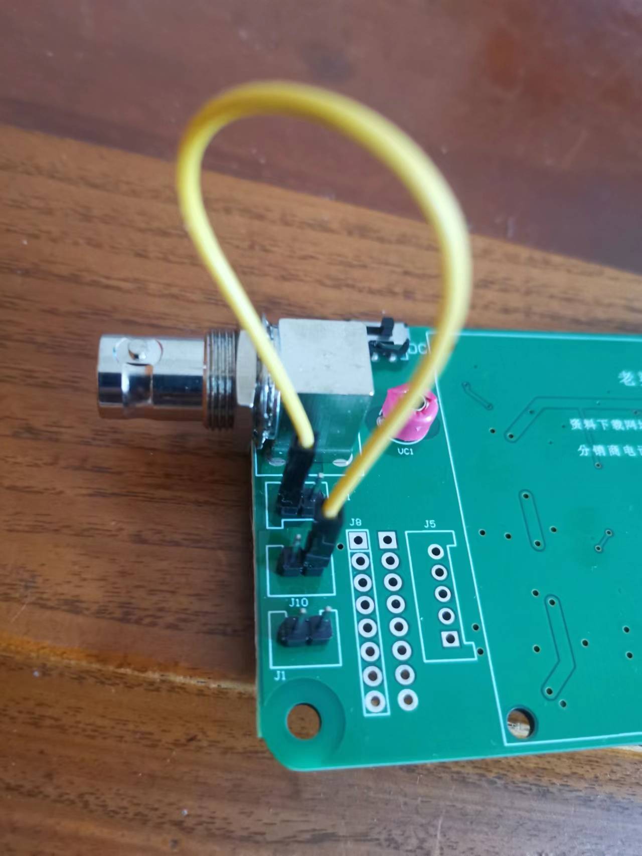

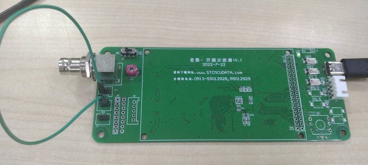

老梁示波器板,一根杜邦线接J11与J10偶尔出单波形,自动状态为何波形为何不连续?接J11与J1引脚也没出正弦波。啥原因?

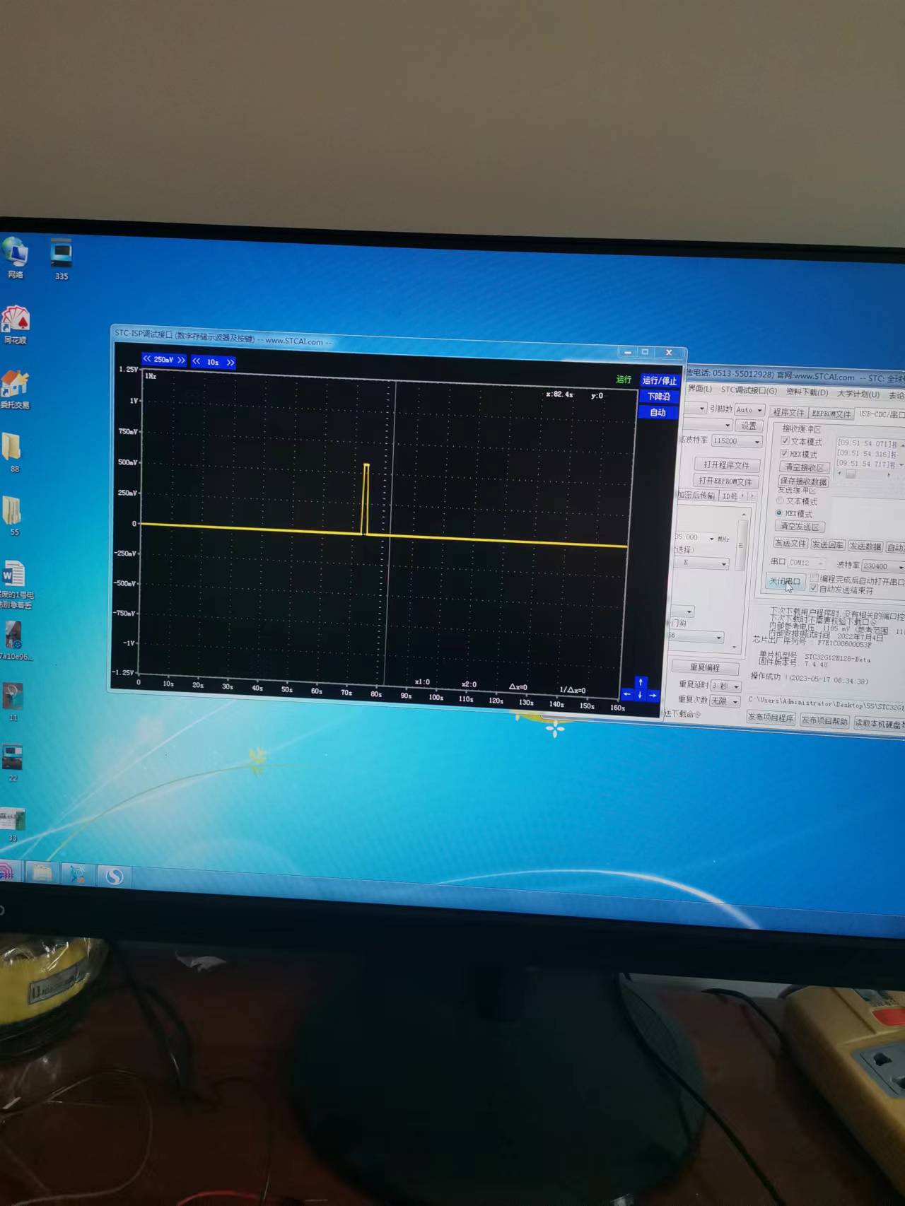

   试了您给的程序,还是只出一个方波,方波越来越宽变化。切换dc  ac开关也一样,改变波特率也一样。J11外引脚接J10或与J1都一个方波,没出正弦波。自动或单次也一样。

看过这视频了,视频是用探头接J10,我还没买探头,网上有视频介绍用杜邦线代替探头也可以,要点一下“打开串口”才出一个方波。为何不出正弦波?

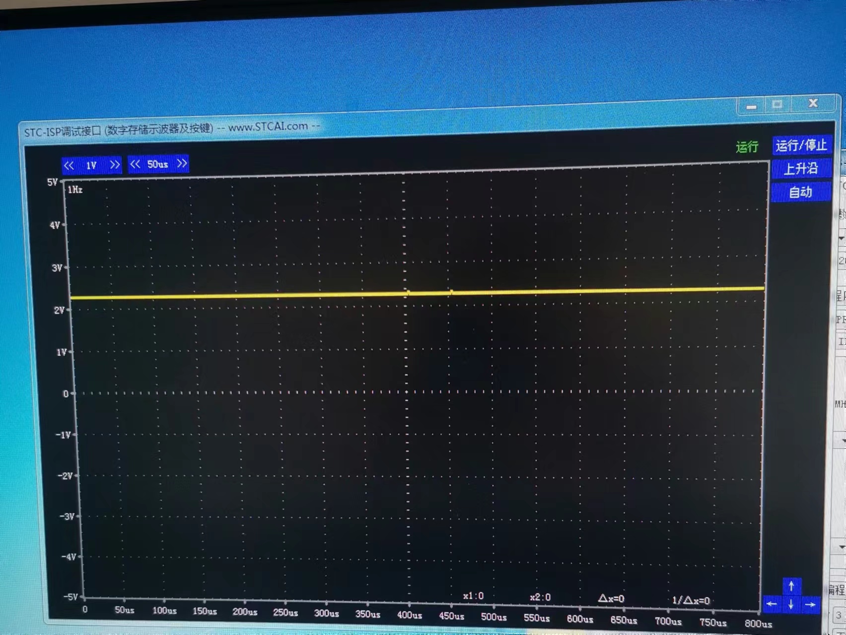

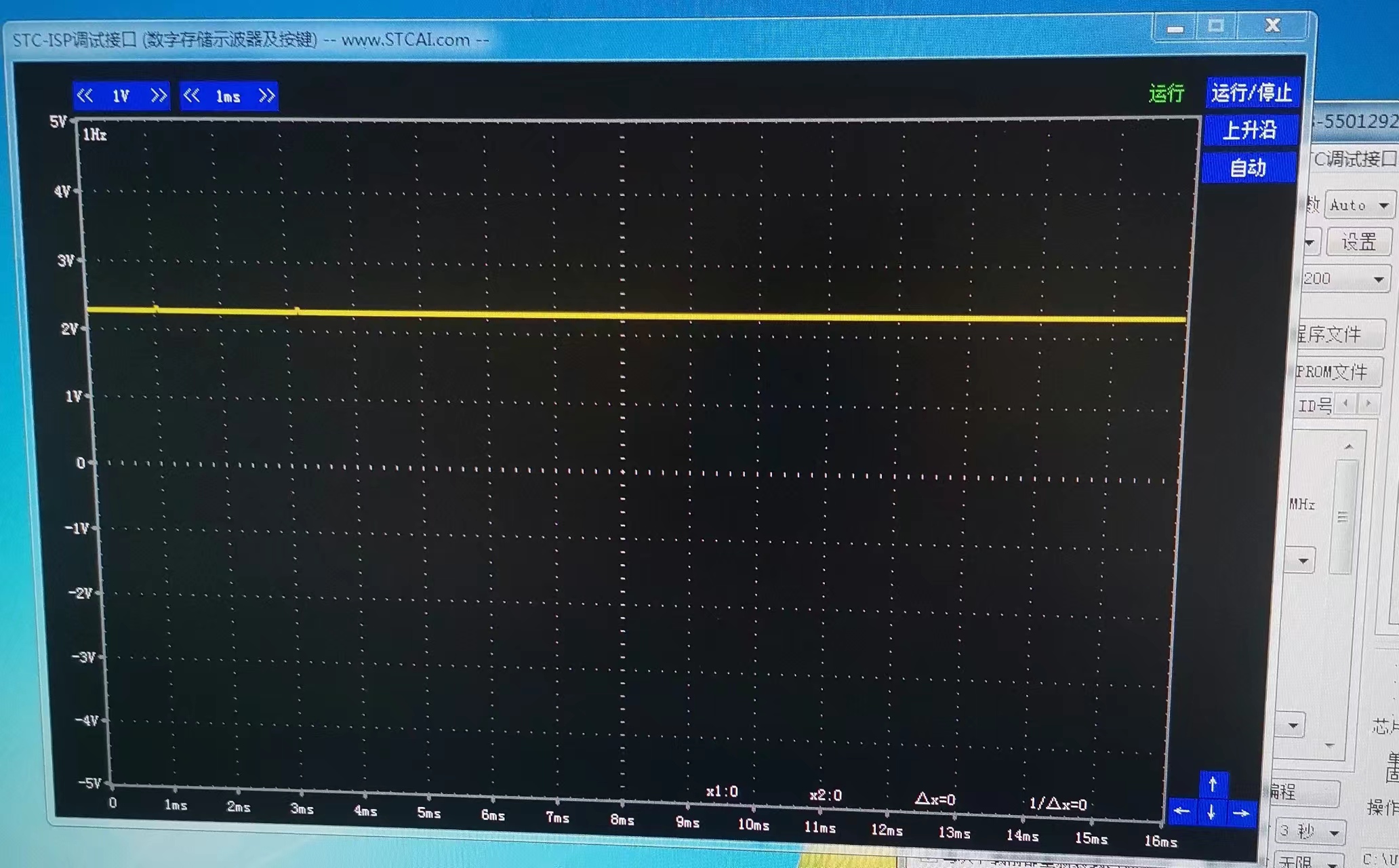

微信图片_20230517112301.jpg 微信图片_20230517112314.jpg 梁*** 发表于 2023-5-17 10:56你的时基非常不对,应该是1ms~200us的时基,你用10S的时基怎么看?
还有幅度,用1V的档位。
凡是看连续的 ...
梁工,试了,1V挡,大于50ms才出一个波,并且还要点一下“打开串口”才出一个波 ,20ms以下,不管多少V都是直线 。
