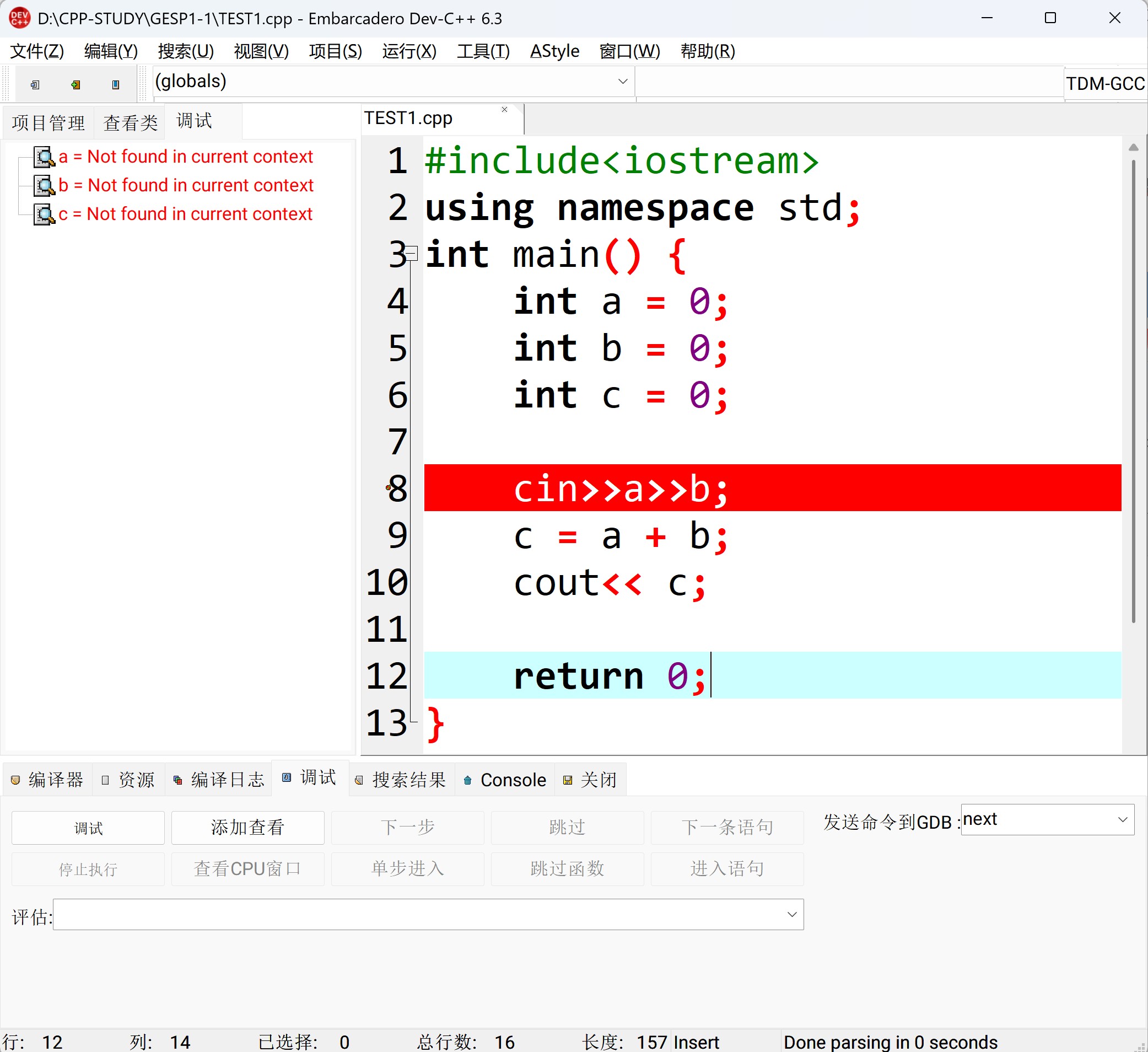

第一次使用 DEV CPP 进 DEBUG 遇到问题,常见是哪些问题
25432
 楼主| 发表于 2026-2-27 10:28:22 | 显示全部楼层
你是零基础备考 GESP 一级,第一次用 Dev-C++ 调试(DEBUG)代码时遇到问题很常见,我先帮你梳理最常踩的坑,每个问题都附具体原因和解决办法,新手能直接对照排查:

2. 断点打不上(断点红点变灰 / 提示 "Breakpoint not hit")
  • 原因:
    ① 代码编译时没开调试模式(见问题 1 的「生成调试信息」);
    ② 断点打在注释 / 空行 / 非执行代码行(比如#include行、int main()外的空行);
    ③ 代码有语法错误,编译未通过(调试前必须先编译成功)。
  • 解决办法:
    • 先点击「编译运行」(F9)确保代码无语法错误;
    • 断点只打在可执行代码行(比如int a=10;、cout<<a;这类行);
    • 确认「生成调试信息」已勾选(工具→编译选项)。

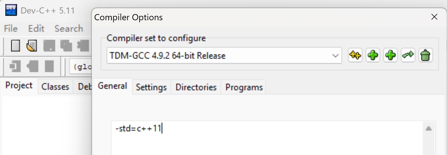

二、C++11 编译环境配置(关键步骤)
考场默认启用 C++11 标准,必须手动配置,否则部分 C++11 语法会编译报错:
  • 启动 Dev-C++ 5.11(桌面蓝色图标)。
  • 点击顶部菜单栏:Tools(工具) → Compiler Options(编译器选项)。
  • 在弹出的窗口中,选择 Settings(设置)标签页 → 勾选 Code Generation(代码生成)下的:
    • Add the following commands when calling the compiler(调用编译器时添加以下命令)。
  • 在下方输入框中,输入编译指令:-std=c++11(注意:是英文减号,小写)。
  • 点击 OK 保存配置,关闭 Dev-C++ 重新启动,配置生效。

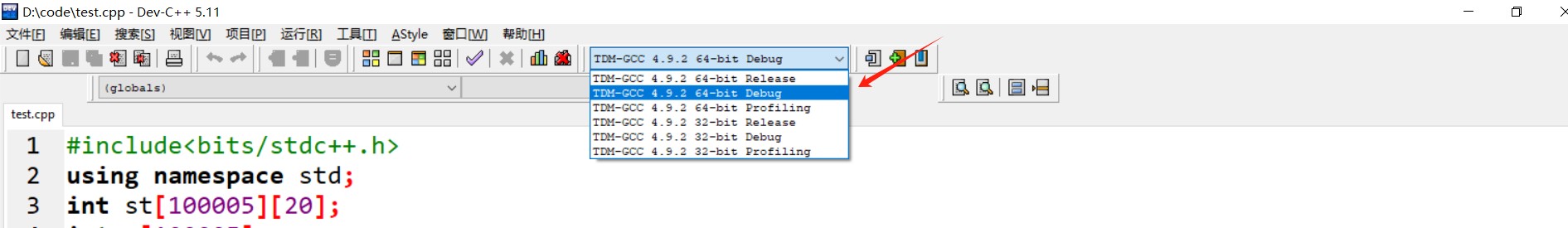

 楼主| 发表于 2026-2-27 11:16:40 | 显示全部楼层
现在编译器是release版本,改成debug版本
