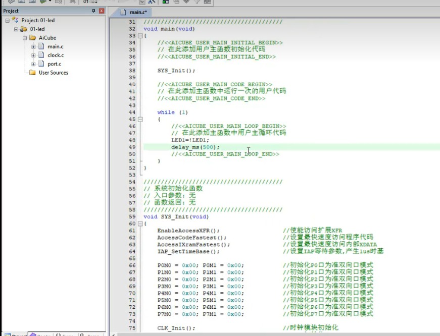

发表于 2026-2-27 14:38:33 | 显示全部楼层
闪烁一下,延迟500ms 延迟函数都不用自己写

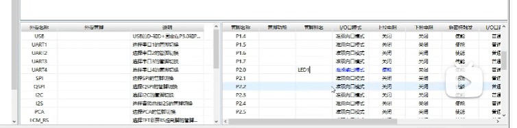

发表于 2026-2-27 19:40:33 | 显示全部楼层
把P20设置为推挽输出,使能上拉电阻(目的是保证P20开机就是高电平)
CLK 和 P2口要选择:
  • 打卡总天数:153
  • 最近打卡:2026-03-30 19:54:03
22
2426
3422
3422
发表于 2026-2-27 19:42:52 | 显示全部楼层
顺带给P20起个别名 :LED1
存盘,生成:框架就出来了

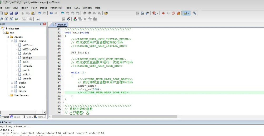

发表于 2026-2-27 19:48:54 | 显示全部楼层
打开main.c
编译连接,一定是OK的
添加2行代码:
编译下载,就完成第一个实验了
