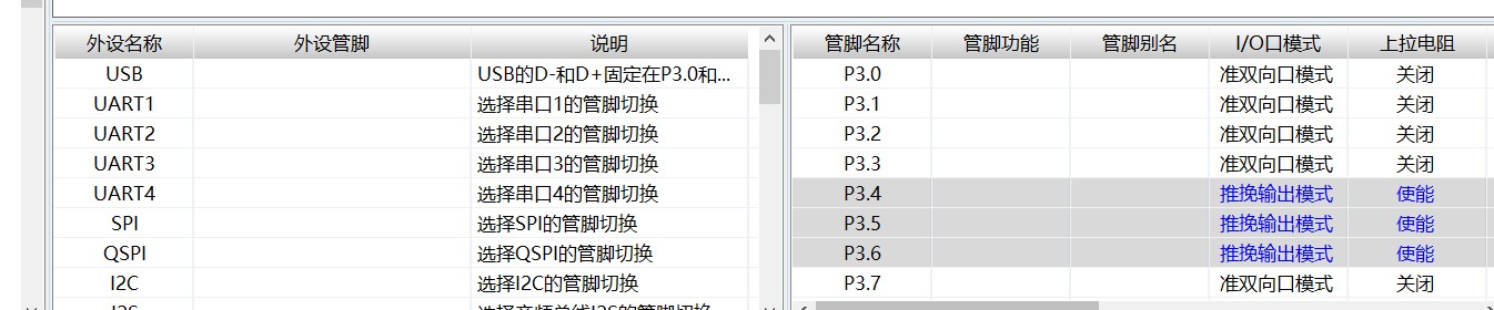

引脚设置:
//定义74HC595控制管脚
sbit SRCLK=P3^6;        //移位寄存器时钟输入
sbit RCLK=P3^5;                //存储寄存器时钟输入
sbit SER=P3^4;                 //串行数据输入
这3个脚设置为推挽输出,使能上拉
