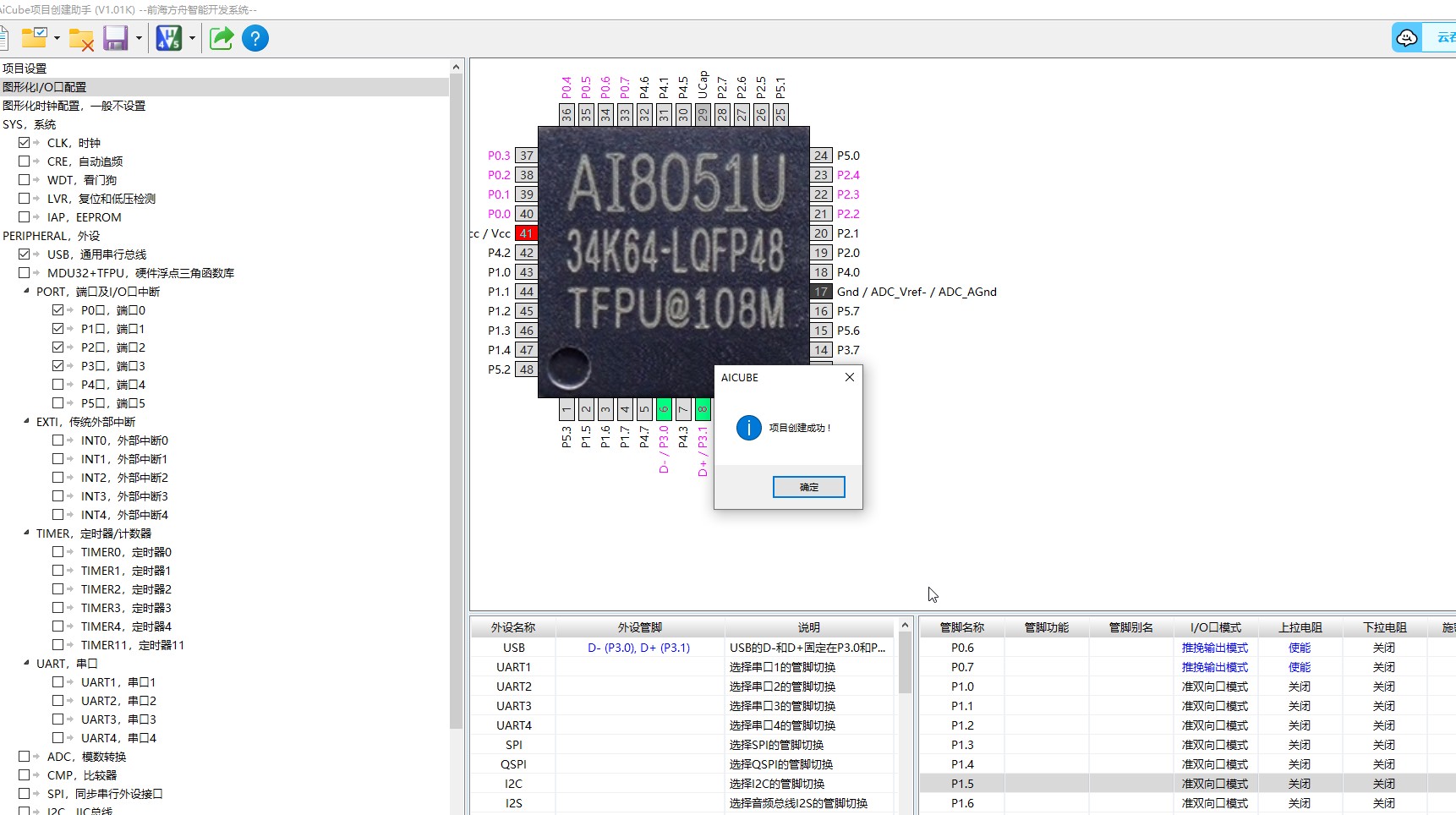

上拉电阻使能后默认就是高电平
P22 P23 P24 高电平 就是111 ,对应第7位:
如果不想显示可以设置段码P00-P07对应的 下拉电阻使能,默认低电平,
这样不管位码如何,数码管就没有显示
我们设置好之后保存,建立系统:

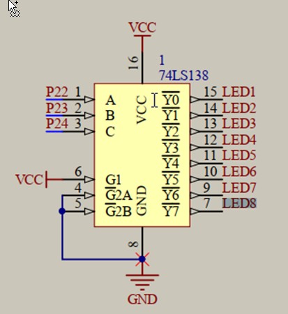

我们是动态扫描8个数码管,反正肉眼分辨20ms---50ms没差别的
我们位码先让com8 有效(低电平)就是要求P22 P23 P24 是111 (可以回去看看真值表) 111=7
然后段选传达0 的字摸 0x3F  (因为段选只有第7位有效,其他位是没显示的)
同理第二位com7  有效的时候 P22 P23 P24 就是011 =6
然后段选传达1 的字摸 0x06  (因为段选只有第6位有效,其他位是没显示的)
同理第三位com6  有效的时候 P22 P23 P24 就是101 =5
然后段选传达2 的字摸 0x5b  (因为段选只有第5位有效,其他位是没显示的)
同理第三位com1  有效的时候 P22 P23 P24 就是000 =0
然后段选传达7 的字摸 0x07  (因为段选只有第1位有效,其他位是没显示的)
注意消隐的原因,SMG_PORT=0;    //消隐
实际是段码给0,清除段数据,消除重影

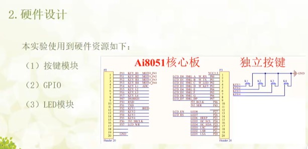

硬件设计:
我手头的普中HC6800-ES V2.0 的按键:
RXD 就是 P31  TXD 就是P30
