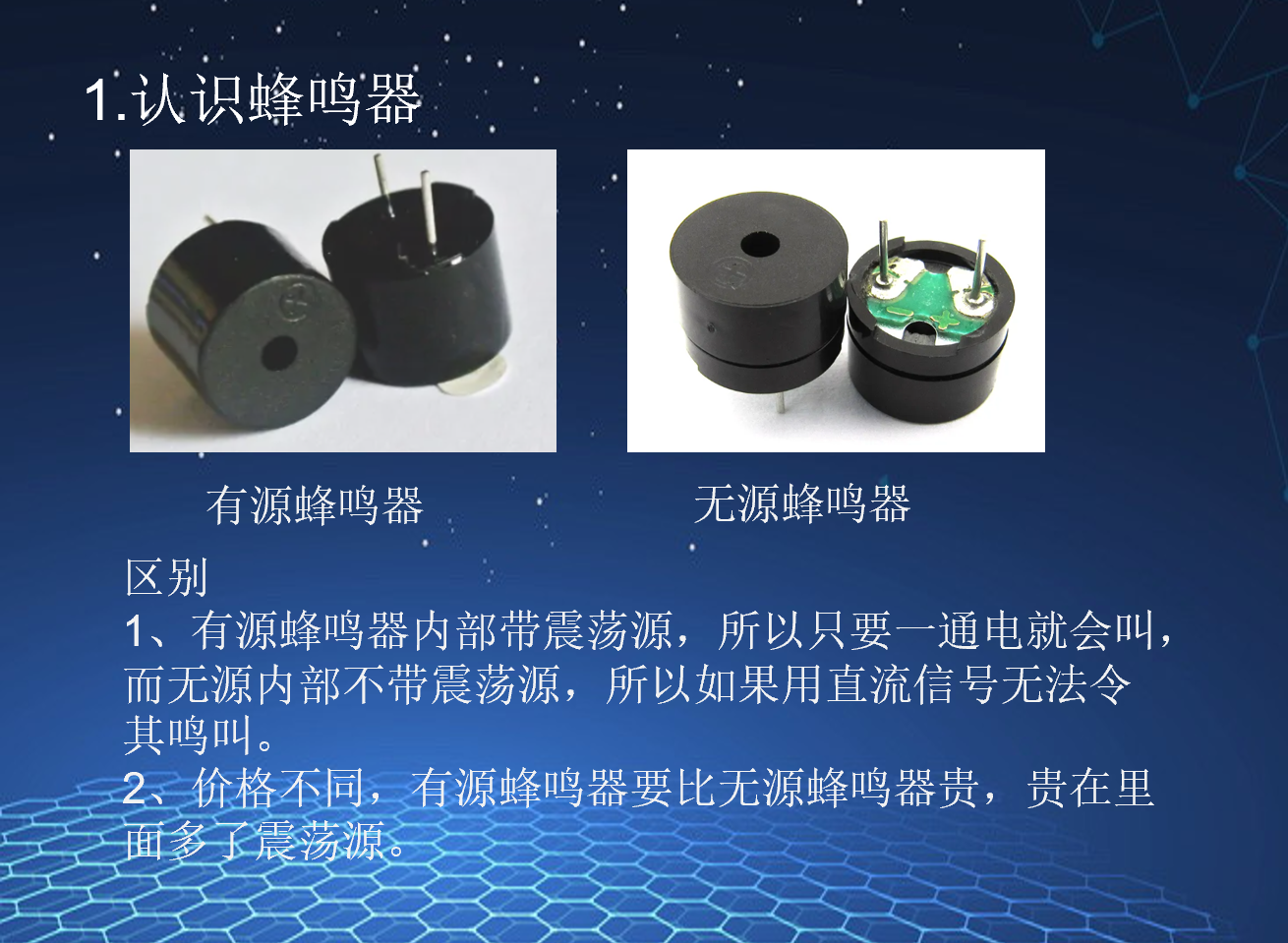

视频中使用的应该是有源蜂鸣器
提供一个无源蜂鸣器的c语言函数
void BEEP_Sound(unsigned int time_ms) {    unsigned int t = 0;    unsigned int half_period = 1000 / (2 * BEEP_FREQ);  // 方波半周期(us)        if(time_ms == 0) {        BEEP_PIN = 1;  // 停止发声,置高电平        return;    }        // 生成方波:翻转引脚电平,持续指定时长    while(t < time_ms) {        BEEP_PIN = 0;        Delay_us(half_period);        BEEP_PIN = 1;        Delay_us(half_period);        t += 1;  // 每1ms累加一次    }    BEEP_PIN = 1;  // 发声结束后置高电平}
以上是发声函数
在代码中添加这部分
在通过调用该函数实现无源蜂鸣器的发声,主要是利用单片机输出特定频率的方波实现发声,但比较占用系统资源

第8集:蜂鸣器
视频中使用的应该是有源蜂鸣器
提供一个无源蜂鸣器的c语言函数
以上是发声函数
在代码中添加这部分
