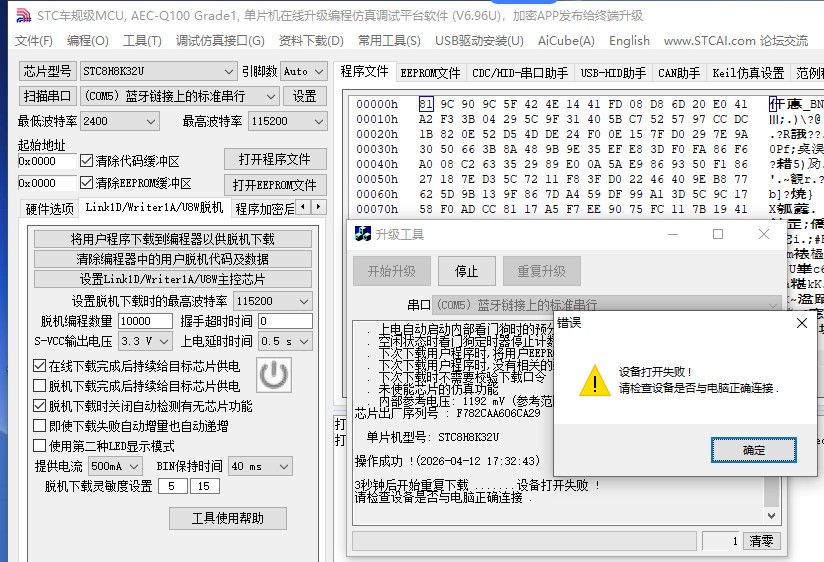

AiCube-ISP(6.96S)版本USB接口重复编程有问题,设置的是握手不超时,但实际会报错。
6.96O版是正常的:

 楼主| 发表于 2026-3-27 10:01:34 | 显示全部楼层
主程序升级到最新版本后,问题解决,但通过此版本生成的升级APP还是有同样问题。

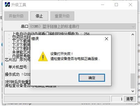

 楼主| 发表于 2026-3-30 12:13:26 | 显示全部楼层
zh*** 发表于 2026-2-24 16:32
问题收到,多谢反馈!
生成的APP也有同样问题。

 楼主| 发表于 2026-4-12 17:36:19 | 显示全部楼层
最新的U版依然有这个问题。
78
729
729
 楼主| 发表于 2026-4-12 17:37:24 | 显示全部楼层
问题收到,多谢反馈!
最新的U版依然有这个问题。

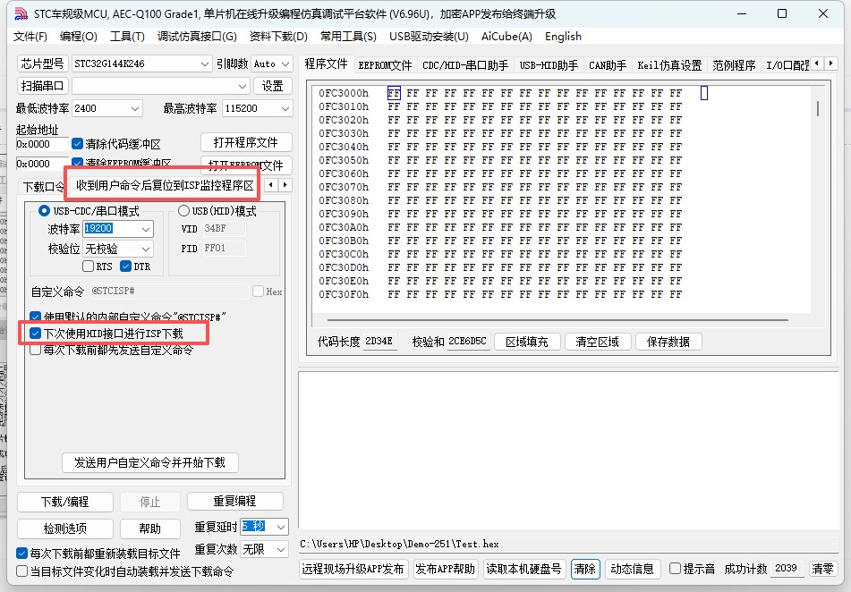

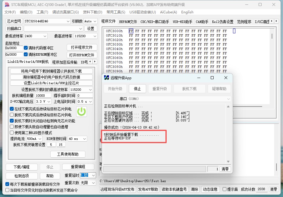

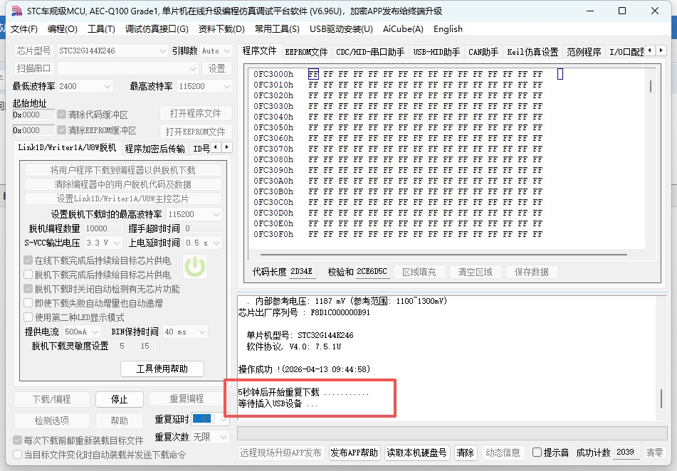

发表于 2026-4-13 09:46:03 | 显示全部楼层
ys*** 发表于 2026-4-12 17:37
最新的U版依然有这个问题。
6.96U版本测试无论是主界面重复下载
还是发布项目程序重复下载都测试过了,能正常进入等待插入USB设置
注意下面的勾选项一定要勾选,再发布App
78
