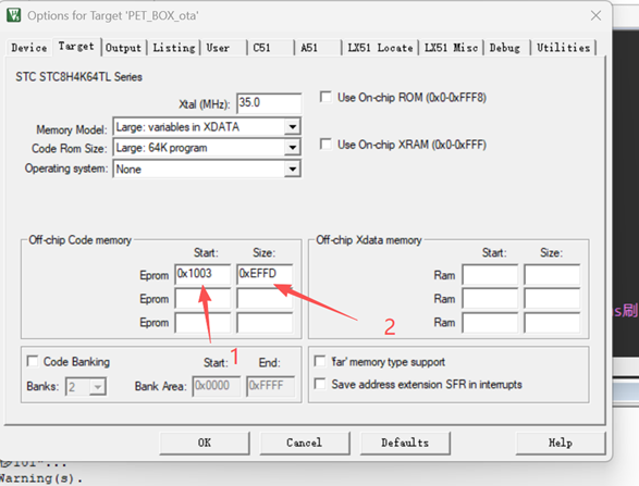

二、应用程序编写与设置
2.1 应用端的程序按正常内容编写,我使用的是涂鸦的WIFI通迅模块,使用官网例程写的框架,加上自己设备控制逻辑。
2.2 在最后编译时,需要在KEIL中进行相关设置,设置如下:
1起始地址,2文件大小,3 中断地址,按图所示写入特定值
2.3 编译成APP.hex后面使用
