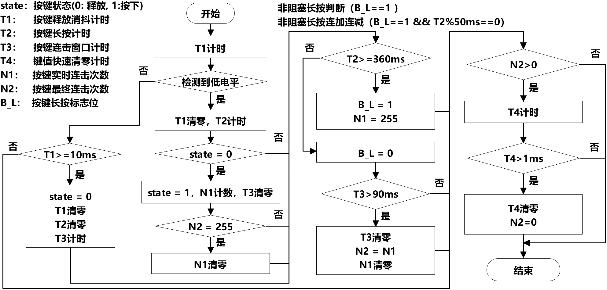

一、按键查询程序流程图
1.流程说明:
  1. 开始:根据传入的按键索引 keyn读取对应引脚电平。
  2. 释放处理:若引脚为高(释放),则增加释放消抖T1计数;连续10次检测到释放后,确认释放,重置相关变量并启动连击窗口T3计时。
  3. 按下处理:若引脚为低(按下),则增加长按T2计时、清除释放消抖T1计数;若之前为释放状态,则更新状态state、连击次数N1加1并重置连击窗口T3计时。
  4. 长按判断:若长按T2计时达到360ms,则将连击次数N1设为255(长按标志),置位长按标志B_L;否则清除长按标志B_L,并检查连击窗口是否结束(90ms),若结束则输出当前连击次数N1到N2( key_mode[])并清空连击计数N1。
  5. 键值快速清零:若N2(key_mode[])非零,则启动快速清零计时,超过1ms后将N2(key_mode)清零,确保输出仅维持短暂时间。
