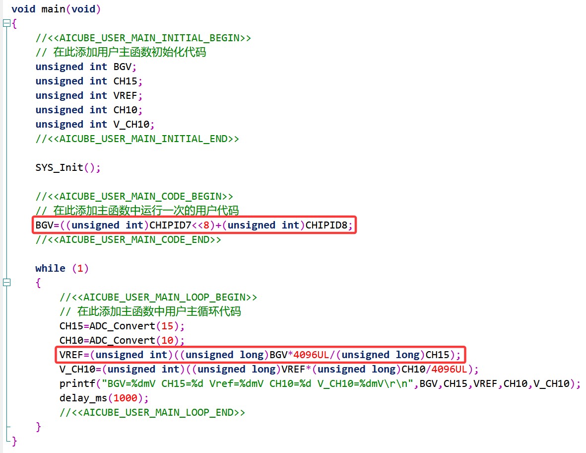

如 ADC_VREF+ 短接到 MCU-VCC,
利用 ADC15固定接的 1.19V 反推 【ADC_VREF+ = MCU-VCC】

“专测电池电压”要求VREF接VCC并直接接单节锂电池或其他电压小于5.5V的电池
使用CHIPID.BGV和第15通道ADC读数计算出的VREF电压就是电池电压
CDC发送VREF.zip (48.39 KB, 下载次数: 80)
