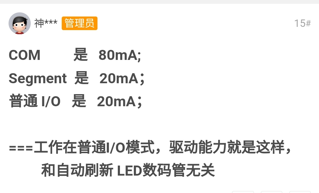

发表于 2026-2-16 12:44:57 | 显示全部楼层
STC8H4K64TL-LQFP48/32:
COM 的 I/O 口,驱动能力是 80mA;
COM 的 I/O 口,做为普通I/O, 驱动能力也是 80mA

发表于 2026-2-17 20:47:50 | 显示全部楼层
IO支持80mA,和是否使用硬件LED驱动无关
