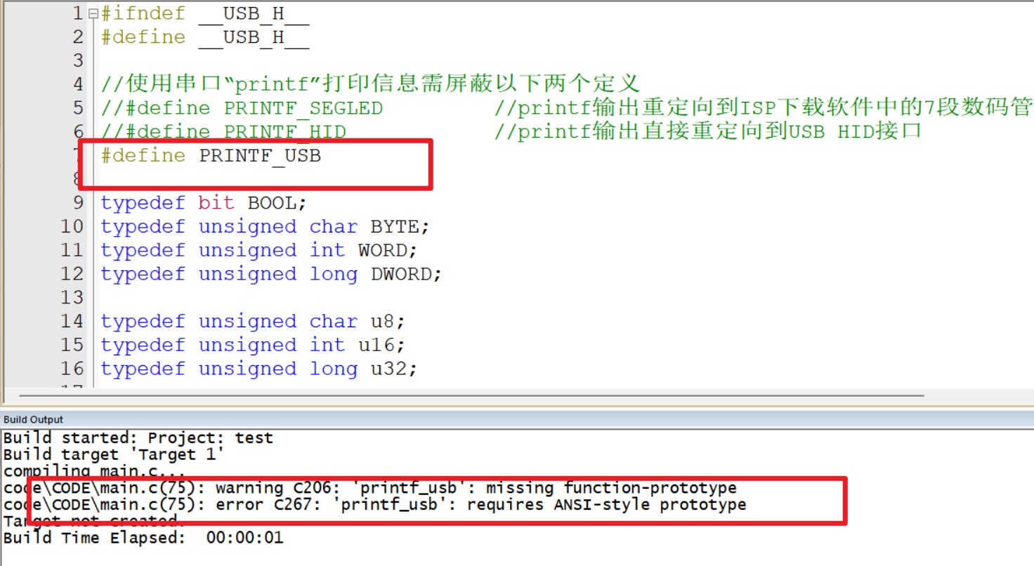

我在.h文件里面定义了#define PRINTF_USB,使用的时候为啥还显示我没有含函数体

发表于 2026-2-13 18:57:12 | 显示全部楼层
//使用串口“printf”打印信息需屏蔽以下两个定义
//#define PRINTF_SEGLED         //printf输出重定向到ISP下载软件中的7段数码管
#define PRINTF_HID            //printf输出直接重定向到USB HID接口
这个就可以了

 楼主| 发表于 2026-2-13 19:11:20 | 显示全部楼层
//#define PRINTF_SEGLED         //printf输出重定向到I ...
好的,我已经解决了

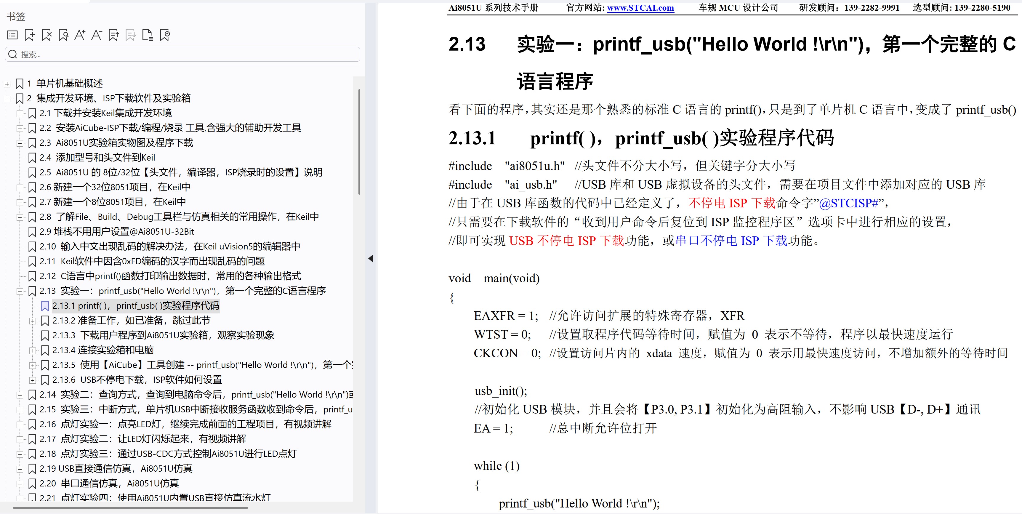

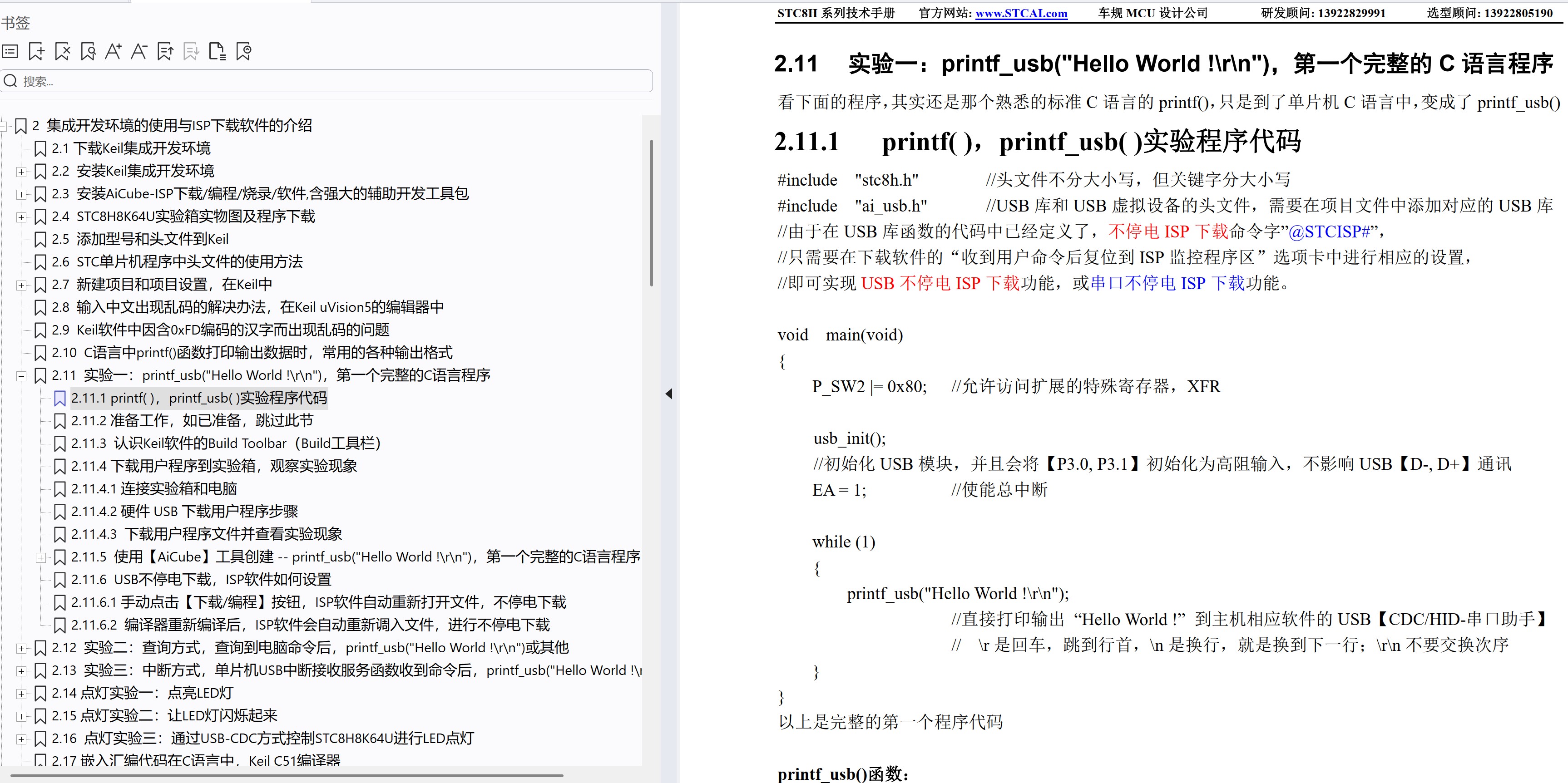

要 做到 USB不停电下载;
要 尝试 AiCube 图形化自动配置生成程序工具;
推荐优先看的:
printf_usb("Hello World !\r\n")及
