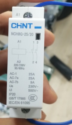

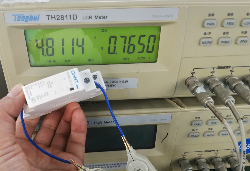

发表于 2026-2-13 13:28:15 | 显示全部楼层
找了一只NCH8G-25/20,测量电感为4.8H,万用表测阻值为3.9K。
你测的值估计也是没有问题的。
