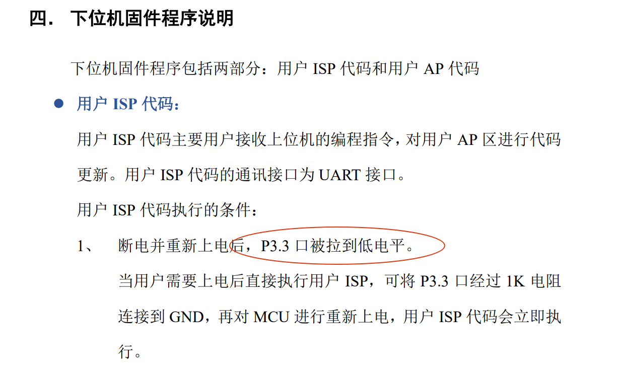

发表于 2026-2-12 15:15:52 | 显示全部楼层
USB直连下载是P32
P33是用户ISP中自定义检测,需要留在用户ISP阶段的触发pin

发表于 2026-2-12 21:56:57 | 显示全部楼层
2个是不一样的
第一个如图选了才生效
