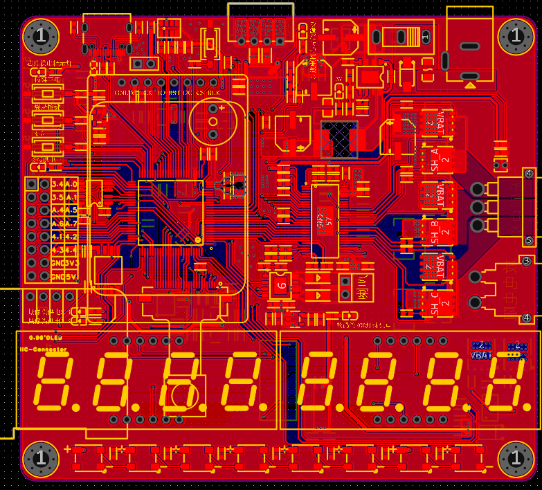

板子的外设还是比较多的,对于学习STC芯片来说完全足够了,我这里只是放了几张图片具体的内容都在工程里面或者是去立创开源广场查看
立创开源链接:https://oshwhub.com/daitouweini/stc32-development-board
工程文件:upload 附件:ProPrj_STC32开发板_2026-02-11.epro
注意事项:pcb文件中有一个drc报错,AGND那个网络我已经通过0欧姆电阻共地了,这个错误可以忽略。
摄像头离数码管太近了,不好接摄像头,还有就是电源输入电容和步进电机的电阻重合了,导致焊接的时候,输入电容焊补上去。

这个没有tft屏的接口?
