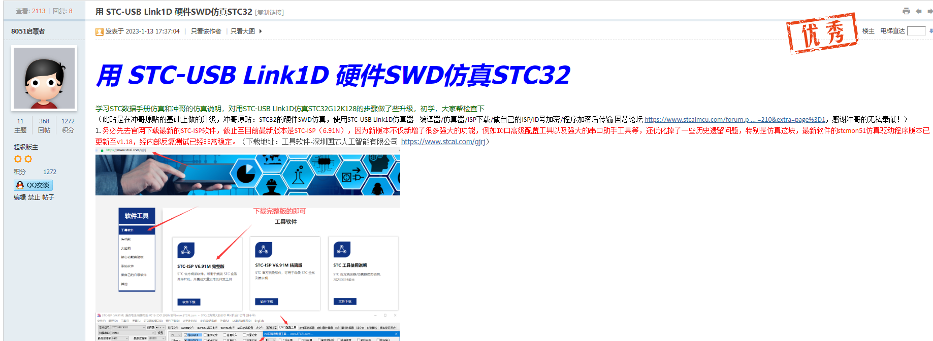

发表于 2023-5-16 08:53:56 | 显示全部楼层
仿真步骤和设置参考此贴:用 STC-USB Link1D 硬件SWD仿真STC32 -   https://www.stcaimcu.com/forum.p ... &extra=page%3D1
67
67
发表于 2023-8-23 10:38:15 | 显示全部楼层
没人给个解决办法吗?按楼上的仿真步骤和设置搞完还是看不到局部变量值,是和small模式有关吗?
