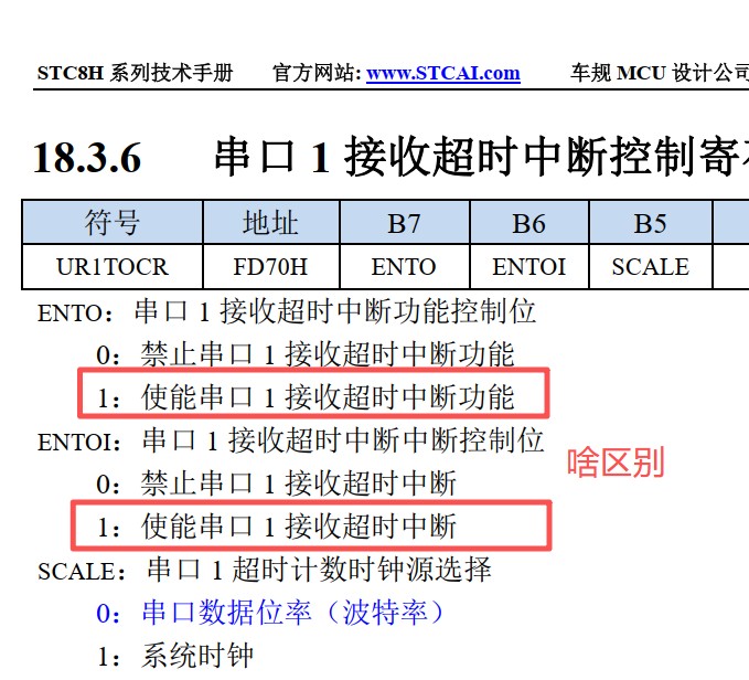

如图,用同一个bit不可以吗

 楼主| 发表于 2026-2-11 15:12:40 | 显示全部楼层
是不是pdf中的bug,一个是启用功能,一个是启用中断

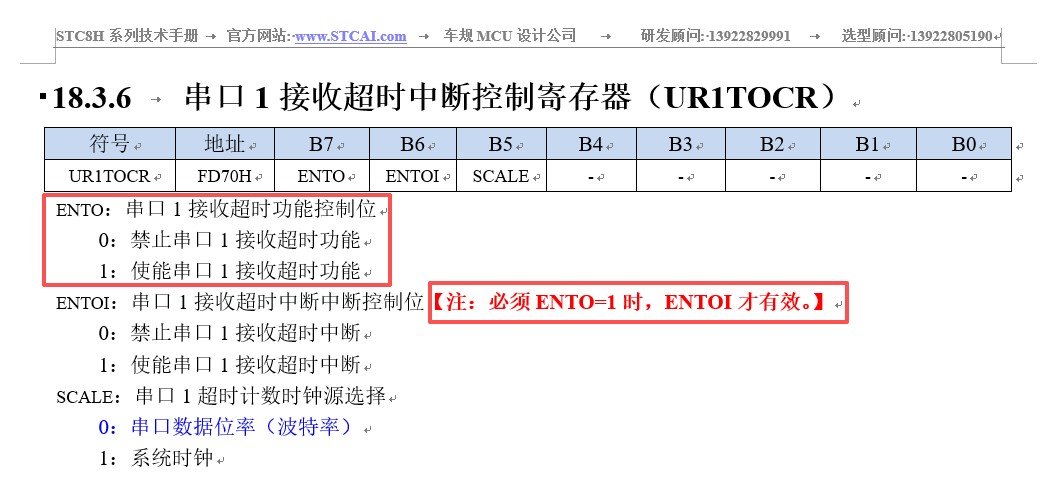

发表于 2026-2-11 17:14:31 | 显示全部楼层
多谢您提醒!
已修正,稍后一并发布新版。
查下 STC32, AI8051U 的说明  详情 回复 发表于 2026-2-11 17:24
865
25104
发表于 2026-2-11 17:24:54 | 显示全部楼层
kai*** 发表于 2026-2-11 17:14
多谢您提醒!
已修正,稍后一并发布新版。
已查。同步修正了Ai8,其它都OK。  详情 回复 发表于 2026-2-11 17:35

发表于 2026-2-11 17:35:00 | 显示全部楼层
已查。同步修正了Ai8,其它都OK。
