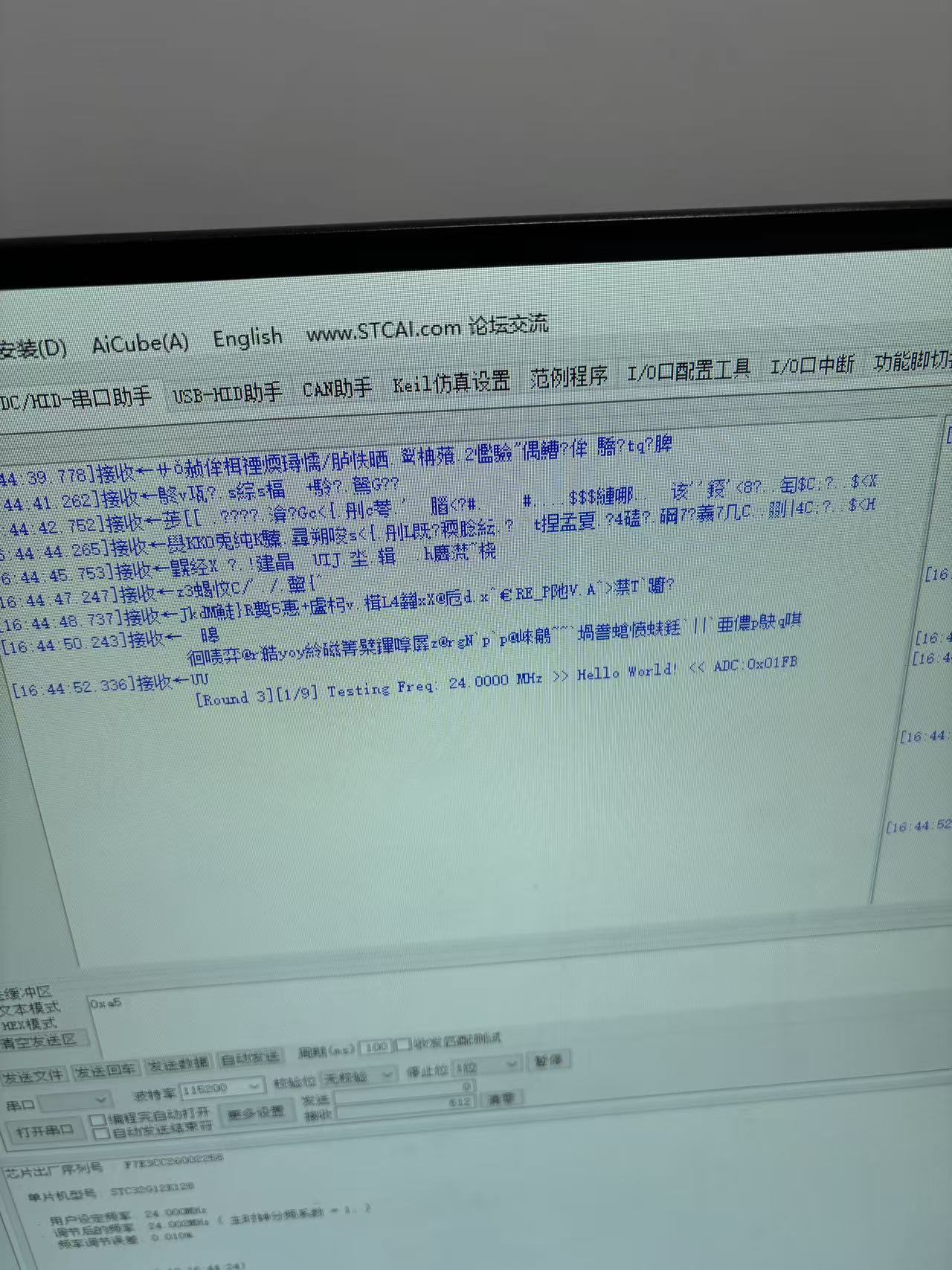

 楼主| 发表于 2026-2-11 11:07:29 | 显示全部楼层
_奶咖君_ 发表于 2026-2-11 10:06
大概
如果是选择 不调节,使用内部预置的频率 ,,那就不要操作CLK_DIV寄存器。
我现在的情况是用官网的一个开发板来测试这个盲发可以在24hmz的频率端显示清晰的文字。然后现在我现在是自己设计了裸片的stc32G12k128他频率一直再跳每次打开串口关闭串口频率就会变成别的,我没有使用外部晶振只使用了内部的晶振。并且我刚刚把板子洗干净还是不行😭😭😭。有一个点就是觉得会不会是UCAp的电容离的有点远在pcb上面有6mm

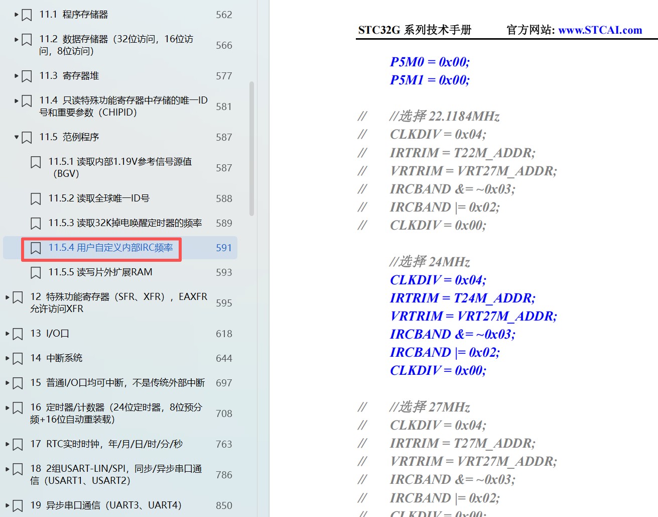

发表于 2026-2-11 16:40:04 | 显示全部楼层
烧录时ISP软件上的硬件选项里,根据输入的IRC频率参数,芯片会自动调节频率相关的寄存器,达到烧录时设置的IRC频率。
像 CLKDIV 不一定是0了,贸然修改 CLKDIV 有可能导致主频产生变化,如果变化后的主频超过芯片可以正常运行的频率上限,甚至导致芯片无法正常工作。
如果想软件自定义修改IRC频率,建议参考规格书存储器章节的范例程序:

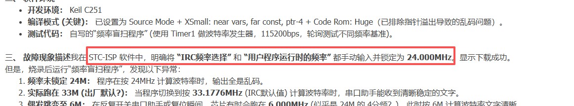

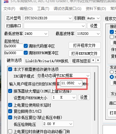

请问你这里是怎么设置的,好像在两个地方输入了频率
下载软件中只有一个可以输入频率的地方
