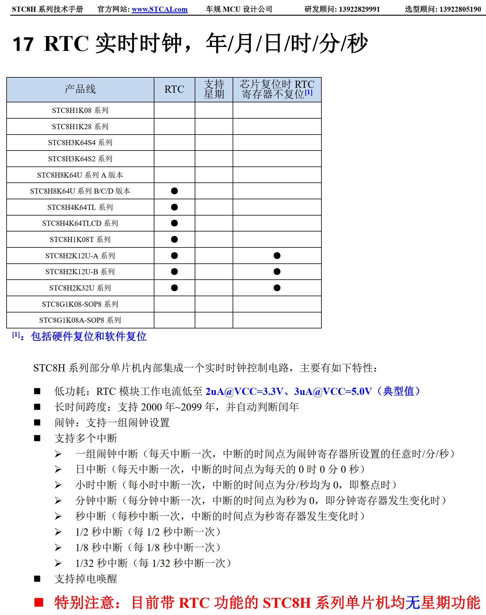

发表于 2026-2-11 10:01:25 | 显示全部楼层
单片机可以选择8H8K64U 带 RTC,,外部用32.768K晶振。  开启RTC,可以利用闹钟中断或者秒中断唤醒单片机。官方给的功耗我记得是2~3uA。
如果不是带RTC的单片机,,就只能使用掉电唤醒定时器,emmm 这个定时的时间就不太精准了。

换 支持 RTC 功能的
STC8H2K08U-TSSOP20/SOP16

发表于 2026-2-11 11:08:17 | 显示全部楼层
